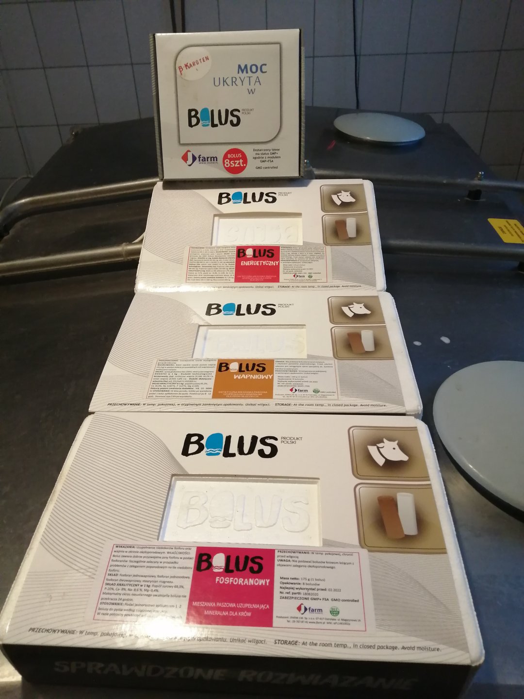

Wapniowy 19,50
Fosforanowy 22,50
Energetyczny 21,50
