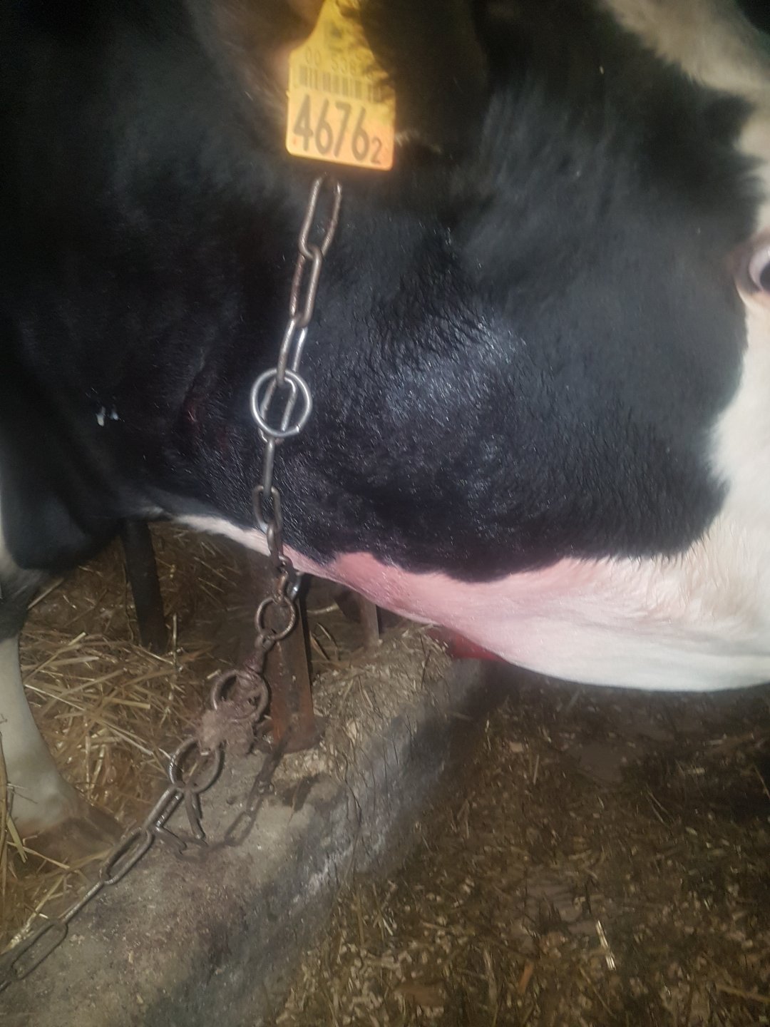

2 godziny temu, damiano12332 napisał:
Dostala prawdopodobnie od drugiej krowy rogiem i jej napuchlo i slabo żre, wyleczy to?
Tak na szybko to mogleś to zimnym recznikiem oblożyć i trzymać, albo maścią Altaderm z octanem glinu żeby zmniejszyć obrzęk. Jeśli nie jest cielna to najlepiej pewnie zadziałałby steryd, albo przeciwzapalne też pewnie dały radę. Trzymamy kciuki za rekonwalescencję :)
