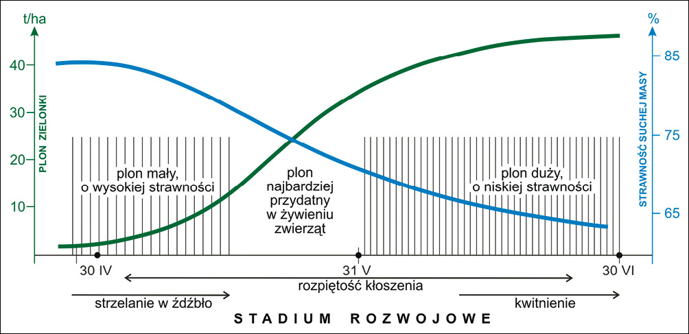

Widocznie nazewnictwa nie znam, ale już się uczę😷 Mam dyplom z nauk ścisłych nie z botaniki i dla równie ciekawych jak ja wrzucam:
Jak widać kwitnienie to już na końcu. Ja już do 25 V mam wszystko w pryżmie.

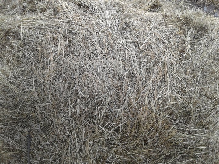

Bo ta kupna sianokiszonka sucha jest prawie jak siano,ale dzisiaj otworzyłem balota to bardziej mokry, różne baloty mi dał. Ja zawsze sprawdzałem ręką czy robi się kulka.
