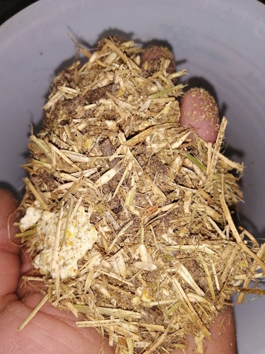

Kupiłam w bańce w Magii. Jeszcze nie używałam, ale niedługo zacznę😅
Ostatnio skończyliśmy sianokiszonkę 50%sm z poprzedniego roku i wrzucamy nowe bele z pierwszego pokosu 24%sm. Jak zbadałam sm i zwiększyłam ilość 2x w dawce, to mleko wzrosło o 2l dziennie na sztuce😮
Towar pierwsza klasa, ale mieszanie w wozie bel to 30 minutowa masakra😅 Za tydzień otwieramy pryzmę. Ciekawe co tam będzie😓.

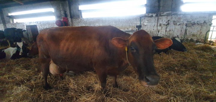

Duzo pytań. Czy przy tej goraczce je czy nie, ile przy tym daje mleka, jakie pH moczu, czy nie ma problemow z plucami. Stan podgoraczkowy zawsze ma przyczynę, chyba ze jest upał i wszystkie krowy w oborze maja podwyzszoną ciepłotę. Cos pozostalo niezauwazone albo nie zbadane.
na trawienca trochę za duzo mleka i temperatury nie powinna miec...no i lekarz raczej osluchiwał...ale wszyyystkoo się mooze zdarzyyyć....
stan zapalny moze byc rownie dobrze od poszarpanej pochwy w srodku, ale byscie wiedzieli o ciezkim porodzie i by smierdzialo 😁
Przy kwasicy tez podnosi się temp ciała...Daj znac co bylo jak juz znajdziecie 😁
Może być. Lub biegunka, ktora przechodzi i pojawia sie za chwilę...od kazdej normy są jakies odchyły. Kwasica i ketoza to pierwsze diagnozowane choroby po wycieleniu...cos w tym jest.

od tygodnia walczmy z pierwiastką. po 10 dniach od wycielenia dostała temperaturę ponad 40 stopni. zbijamy temperature lekami, po dniu wraca jak leki przestają działać wymie i macica jest ok. macie jakieś pomysły ?
Ibr badales? Szczepisz?
