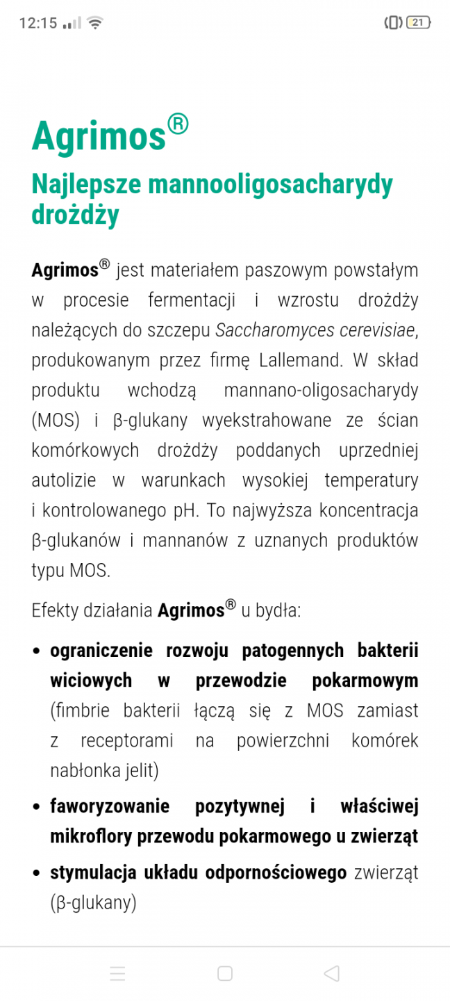

Jako pierwszy środek zacząłem stosować to TOXO z Trouwa ale rezultatów nie było . Później przez 2 lata stosowałem Mycosorb i było super . Tylko że trzeba było cały czas stosować te 35g na sztukę bo jak tylko zmniejszalem dawkę to somatyka szła do góry i łapały zapalenia. Dość drogo to wychodziło . Teraz zacząłem od marca stosować sorbant z firmy Lallemand i jestem bardzo zadowolony z jego efektów. Dodatkowo kosztuje tyle samo co Mycosorb a dawkowanie to tylko 10g na sztukę.(15g przy naprawdę dużych problemach z somatyka).
