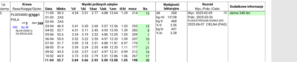

Napisz, jakie masz parametry mleka. Jesteś w federacji?jeśli tak to mi możesz podesłać wyniki poszczególnych krów.

Zdania lekarz o moczniku są podzielone, jeden krzyczy że za wysoki, drugi mówi że 300 to taka norma
Miałem sztuki co miały ponad 350, 450 i się zacielały
I co gorsze robiły ścisło
Da się zacielić wydajne krowy w terminie. W pełni zdrowa krowa, ma wysoki potenciał, żeby się zacielić. Jeżeli, oczywiście żywienie i okres zasuszenia nie leży. Też mam problematyczne krowy i wiem ile jest czynników, które powoduja jałowność krów.
Stosujesz jakis preparat na myko?. Pojedyńcze sztuki, to nie stado. Zbyt wysoki mocznik może, ale nie musi, utrudniać implantacje zarodka. Druga sprawa to koszty. Po co walić tyle białka żwaczowego ? jaki jest w tym sens? optymalny poziom mocznika w stadzie to 200-280 mg/l.

@Karol6130 ty jesteś pod oceną?. Żeby ocenić problem, musze zobaczyć początek latkacji. To prawdopodobnie wtedy, doszło do błedów, które spowodowały jałowność. Jeżeli krowy są otłuszczowe, to spada poziom udanego zacielenia. U takiej szt. spada poziom hormonu lub ciałko źółte jest słabsze, co pogarsza implantacje zarodka. Jak oceniasz krowy które stoją już długo i dalej są niecielne. Mają nadmiar tłuszczu ?
Nie są zatuczone
Dostają tylko samą sianokiszonkę
Gdy dawałem coś więcej to zaraz robił się problem
Miałem duży problem z odwapnieniami
Lekarz twierdził że to przyczyna dużego stosunku tłuszczu do białka i mocznika
Teraz mówi że cynk na dolnej granicy też ma ogromny wpływ
Jestem pod oceną, ale cały czas twierdzę że jest ona nie wiarygodna
