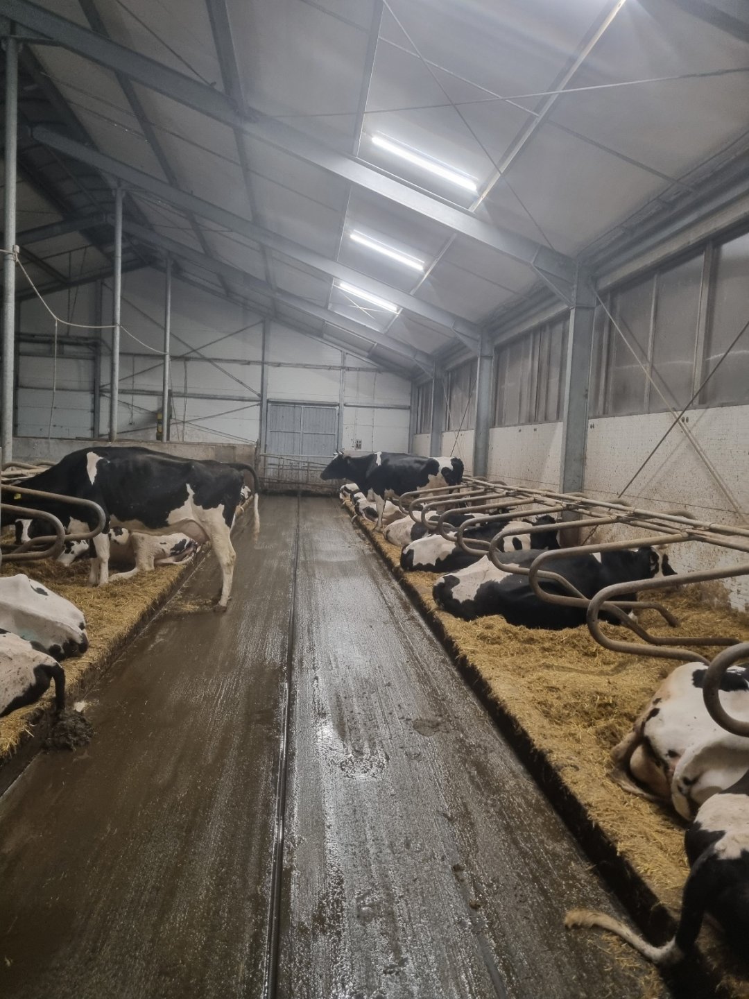

Na 45szt. Ewentualnie po lewej za tą krowa co stoi można przejście przerobić na 6szt legowisk. To będzie 51szt. I jest przygotowana konstrukcja na rozbudowę o druga stronę paszowego, tylko dokręcić nowej konstrukcji
Jaka srednia z zbiornika?
Szału nie ma 26l. Mam sztuki które ladnie doja ale srednia zaniżają sztuki które slabo doja ale na razie nie mam czym ich zastąpić i musza zostać. Z czasem się polepszy. Będę zadowolony jak będzie 30l
Miały być ruszta ale cenowo wychodziło +300tys. Ze zwzgledu na małą obore musiały być być pod całą powierzchnia obory a to już duży koszt. Do tego coś do zgarniania ruszt. Tu chodzi zgarniak i roboty przy tym nie ma. I nie wiem jak krowy znosiły by ruszta bo różne zdania sa
ile Cię kosztowała wtedy ta obora?
Jakbym odrazu się zdecydował jak gosp przejmowałem to na 100szt za te pieniądze by była pewnie. Ale naprawdę ułatwienie w pracy nieziemskie z takim budynkiem. Wiadomo dochodzą różne koszta i problemy np więcej trzeba przykładać uwagi do racic i kąpieli. Na uwięzi tego nie było problemu. Teraz na pewno bym zwrócił uwagę zeby zrobić szersze bramy na wjazd na gnojowe korytarze bo są tylko 2.5m, cała studzienkę z pompą umieścił bym w oborze jak to wstępnie mialo być bo i tak mam taką kanciapke z tyłu gdzie nic nie ma a w zime potrafi mróz złapać w srodku.
Agrocentrum coś mialo miec z budkami ale nie wiem czy doszło do skutku

Ładne czyste krowy , nie masz takich co się kładą w gnojowym , co ile robisz te materace , a 26 litrów ze zbiornika to dobry wynik , nie masz się co przejmować , bo liczą się koszty produkcji , można zarobić więcej przy wydajności 9 tysięcy , niż przy 12 .
