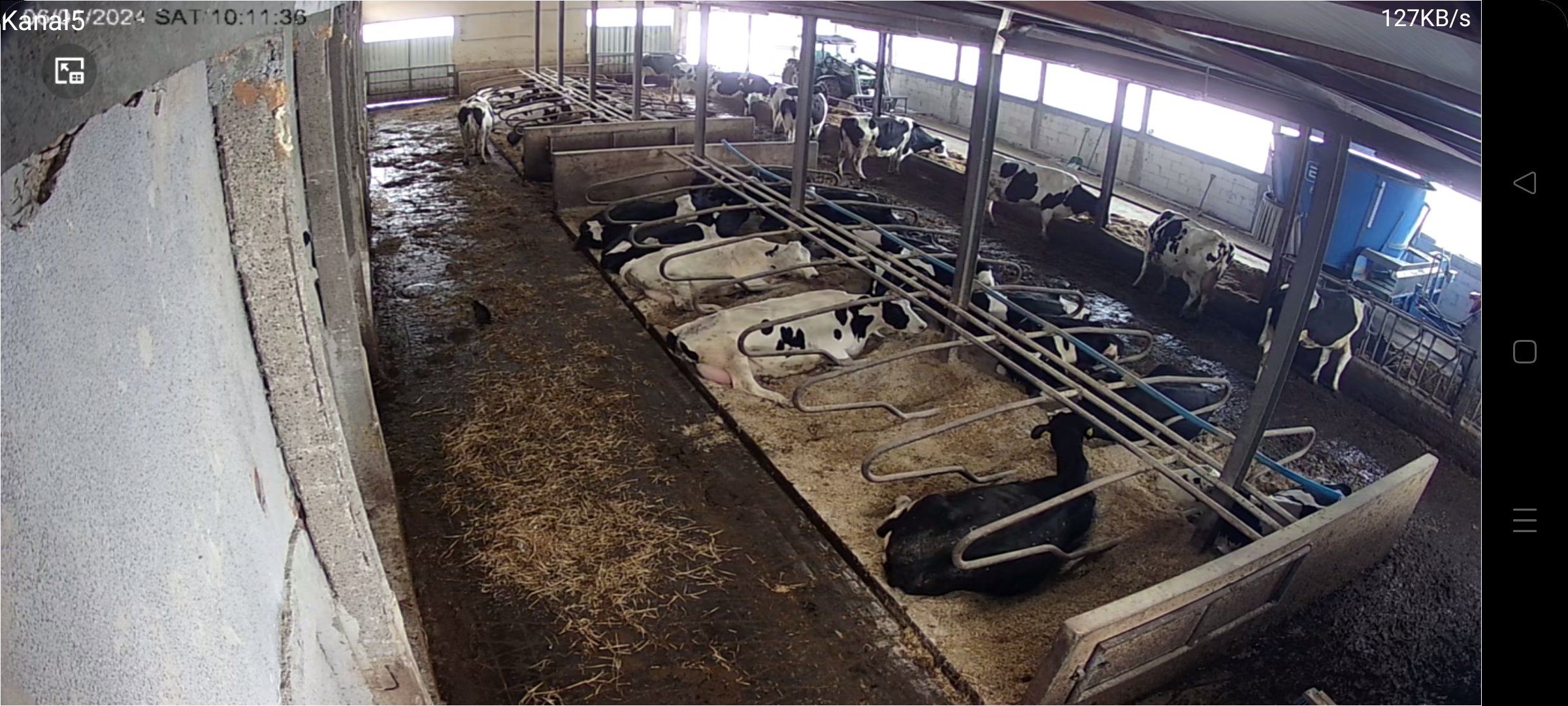

19 minut temu, leszek1000 napisał:
Polecam zainstalowanie kamer. Jak się w nocy przebudze, to włącze sobie kamerę na komórce 😃
Leszek, ile masz kamer? Przestawianą też masz?
11 godzin temu, plati napisał:
Ciele po porodzie odgina głowę do tyłu i jest jakieś takie niespokojne jakby miało jakieś porazenie. Miał ktoś taki przypadek?
Brak witaminy e , trzeba podawać codziennie przez minimum 5 dni .
Super dobrostan. Jeszcze tak z 5 ha wybiegu i będzie raj na ziemi😁
To jest ta nowa obora?
Edytowane przez Niespokojny
Kiedyś miałem kamerę w oborze gdzie się cielily, teraz wifi poszlo na nową obore z routerem. Jak ciezki poród to słyszę w domu krowe i człowiek jakoś tak zaprogramowany ze albo ja albo zona się zerwie. Wtedy się idzie. Jak krowa jest luzem i ciezki poród to też łatwiej ma do cielenia, trochę pochodzi sobie. Na uwięzi gorzej. Od 2016r jak gospodarze to na początku wolałem wuja do pomocy bo człowiek zielony w tych sprawach. Pozniej swój wycielacz kupiłem i inne żywienie. Raz przez te wszystkie lata wolałem weta bo cielak szedl tyłem i nogi mial wyprostowane, za chiny samemu nie szlo bo dwóch rąk nie szlo włożyć. Wet prawa ręka podginal ja prawa ręka trzymałem. Prawa lewą nie wchodzila. Teście każdego cielaka ciągali , wujo to samo aż wkoncu się nauczył że trzeba dać czas. Wiadomo jak widzę że wody poszły a nie idzie to ręka sprawdzę jak tam idzie w srodku.
Niestety nie. W całym gospodarwie chyba 6 kamer
Mama nawet przed dzwiami, kazała sobie zamontować 😂
Już nie nowa, 2 lata ma 😄
18 minut temu, MajsterMarian napisał:
Jakiej firmy kamer używasz?
Muszę sprawdzić, znajomy elektryk zakładam z kolegą. Wszystko idzie po kablu do urządzenia. On łączy sie z wifi. Nawet jak wyjadę, to mogę sprawdzać co się dzieje w oborze.
A dobra rzecz. Mój syn montował u brata, to na całe gospodarstwo poszło 10 plus ta przestawna w oborze. Po 3 miesiącach brat se jeszcze zażyczył 3, ale w kombajnie😉
