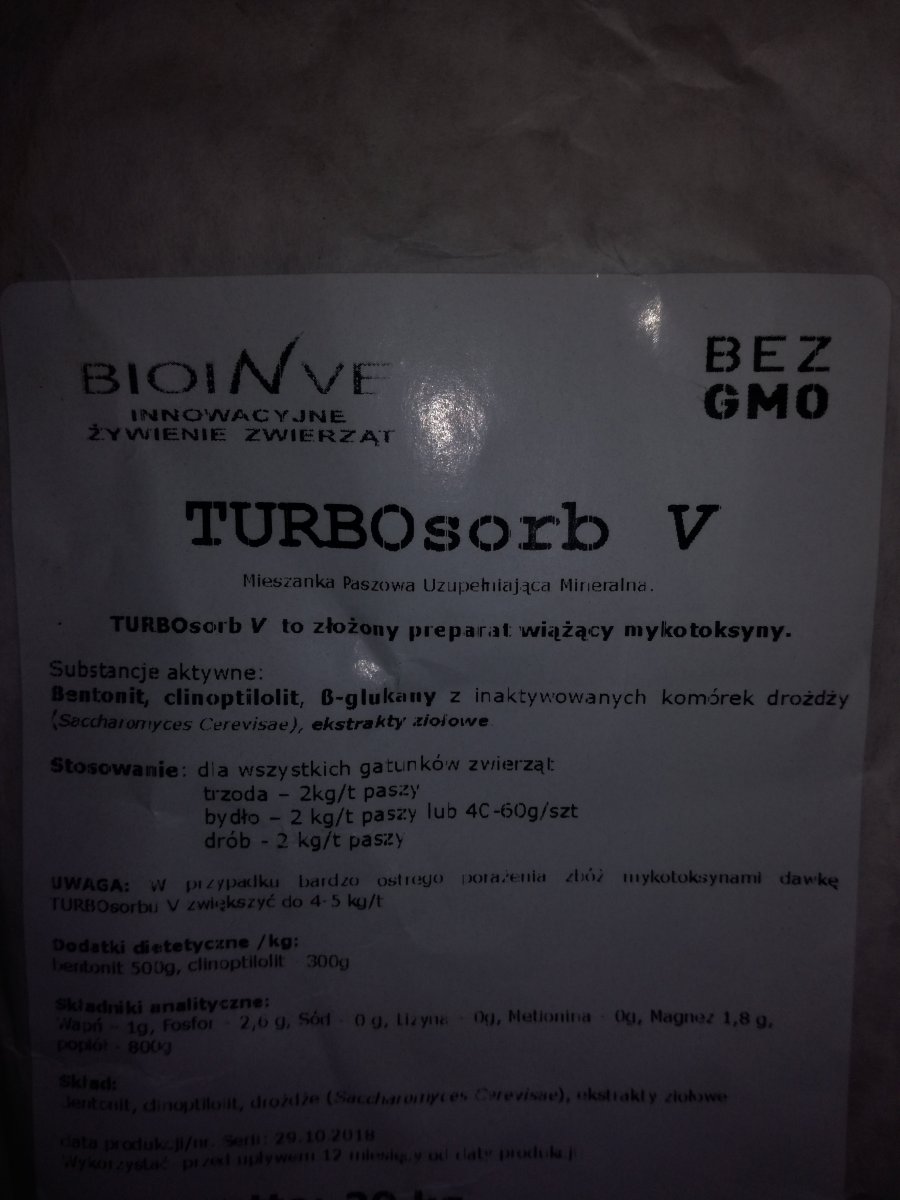

@robert1226 Elitox daję już pół roku w dawce 5kg/3 tony paszy pełnoporcjowej własnego przepisu.
Wcześniej dawałem inne preparaty na mytotoksyny ale efekt był słaby.

@leszek1000 Za Elitox 25kg płacę 365 zeta.
Ja to samo o Twoim mogę napisać. 😅 Mycofix 215 zł xa 5kg. 25 kg kosztuje 962 zł.
@slawek74 nie musisz mieć widocznej pleśni, żeby w paszy były obecne mykotoksyny. @maxler kiedyś napisał, że pryzmę miał idealną bez grama pleśni a z badań wyszły 2 najgorsze toksyny ZEA i DON. Objaśnirnia skrótów znajdziesz w necie. Jaki był 2017 r dla zbioru zbóż? Zboże w kłosach rosło, słoma mokła, kukurydza była aż biała od fuzariozy.
Można dawać cały czas od mokotoksyn bo na szkoleniu z profesorem Kowalskim to mówił, że stada które prowadził stosują cały czas znowu inni mówili żeby nie dawać cały czas bo te preparaty wiązą z witaminami czy coś takiego i osłabiają rozród jakie są wasze obserwacje.?
Thomas2135 ale bez jakich kolwiek badań to dalej w ciemno jak z żywieniem bez oceny 😆😉 kr9292 temat rzeka i dalej nie masz pewności od czego rozrud się poprawił najważniejsze są badania ja stosuję jakiś tani preparat na myko bo pryzmę jak zwiało siatkę lis podrapał i jest dużo popsute a rozrud ok ogarnięty z moim wet od lata badania co 1,5-2 miesiące
Moje jak i twoje też gó**o tyleże twoje droższe 😁
15 minut temu, GrzesiekAgro napisał:
5 kilo mycofixu na 5 ton podstawy jest sens wrzucać przy maksymalnej dawce 6-7 kg?
Na początek to bym dał minimalną zalecaną dawkę.
