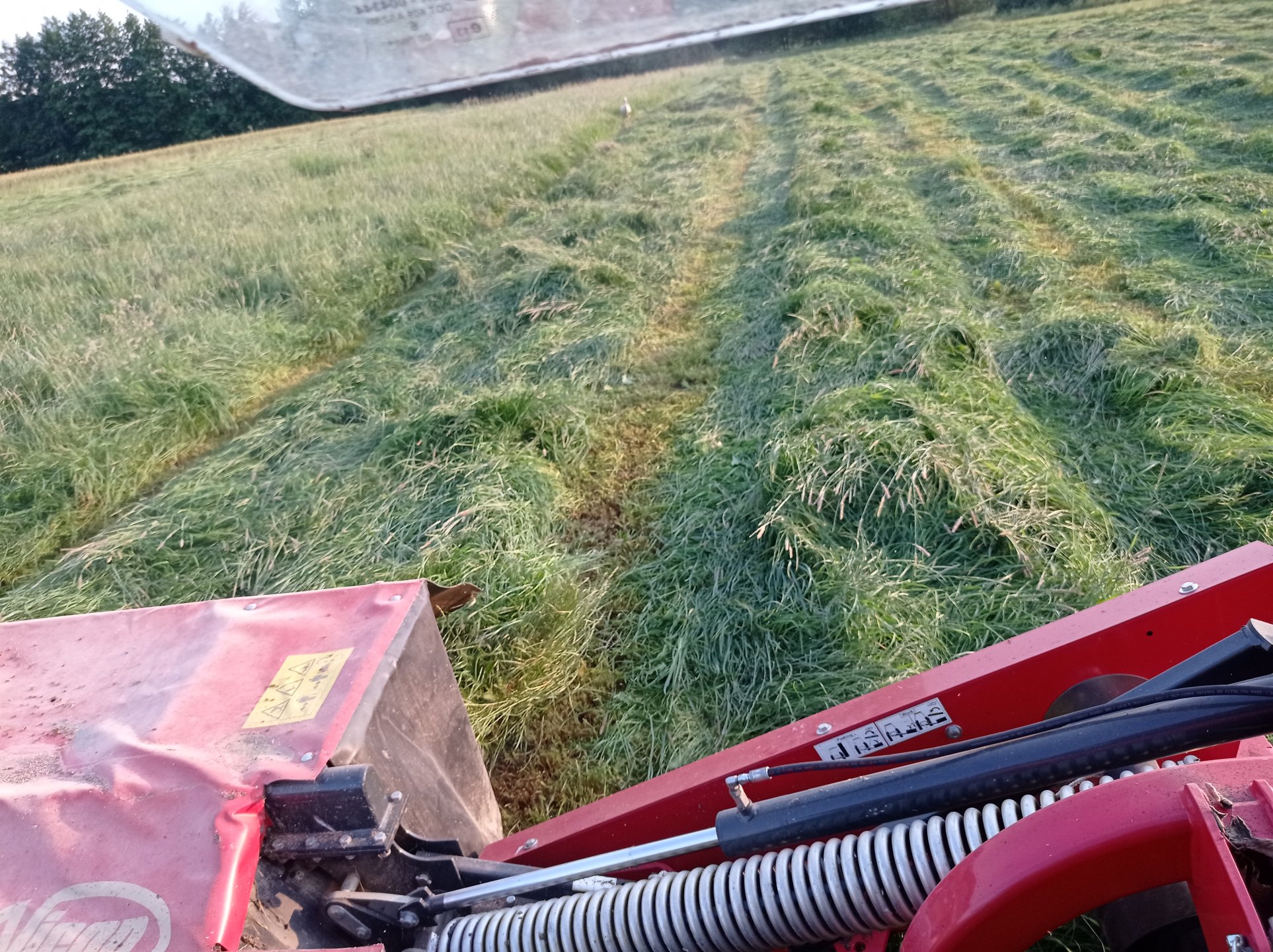

U mnie 2 pokos zacnie jak na taką suszę, średnia 10 kulek z ha

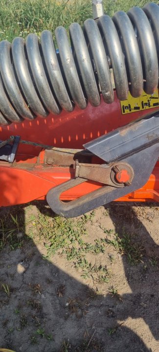

Michal to ty masz zaje.... trawe naprawdę. Ten twój vicon też taki głośny? W sumie nie mam porównania do innych firm bo u nas rotacyjnymi wszyscy lataja😅 i pytanko masz ten "teges" tak jak u mnie czy taki dłuższy? Czym to się różni przy pracy?

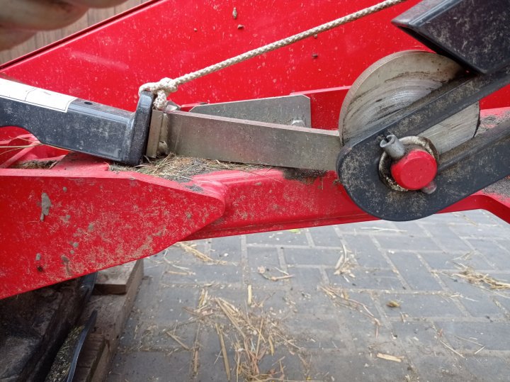

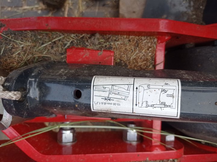

Jakoś inaczej to wygląda niż u mnie, u mnie ten że tak nazwę to lizak jest długi i służy  do pozycji parking,przy pracy powinieneś mieć odległość do 3cm między blokadą od uwroci a tym płaskownikiem, prześlę ci foty. A co do głośności to dla mnie po przejściu z rotacyjnej to cichutka.
To u mnie ta blokada opiera się o taki plaskownik juz na stałe co jest taki ładny szeroki więc ta sama zasada działania. Walek ze sprzęgłem przy zejściu z obrotów tak jakby ma przeskakiwać czy cichy jest? Bo w zgrabiarce mam to pyrka jak się wylaczy wom. A tu cisza. Nasmaruje wsio i zobacze
Nie, wałek nie pstryka przy schodzeniu z obrotów. Polecam zamontować dlawik żeby łagodniej hydraulika chodziła. Na stronie vicon możesz sobie pobrać instrukcję do swojej kosiarki tylko numer seryjny trzeba podać
Ze sprzęgłem kierunkowym musi pstrykać podobnie jak w rotacyjnej gdy zachodzi z obrotów
Namierzyć właściciela i z oc gosp ściągać. Przyjadą oszacują oczywiście zaniża i walić odrazu że zanizona stawka.
Zdjąłem do smarowania to lekko jak reka kręcę to pyka i szybciej nie pyka ale też chodzi tak jak powinno czyli wałkiem w drugą nie kreci
