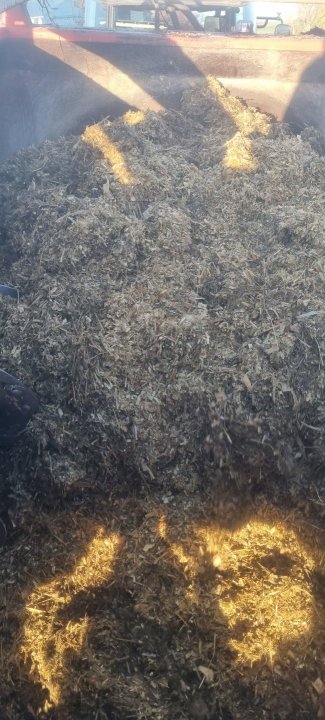

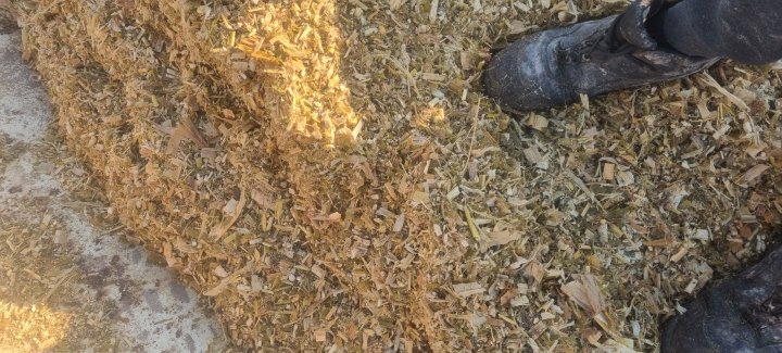

Jaki poziom strawności macie w swoich kiszonkach z kukurydzy?
Edytowane przez pawlak2507
