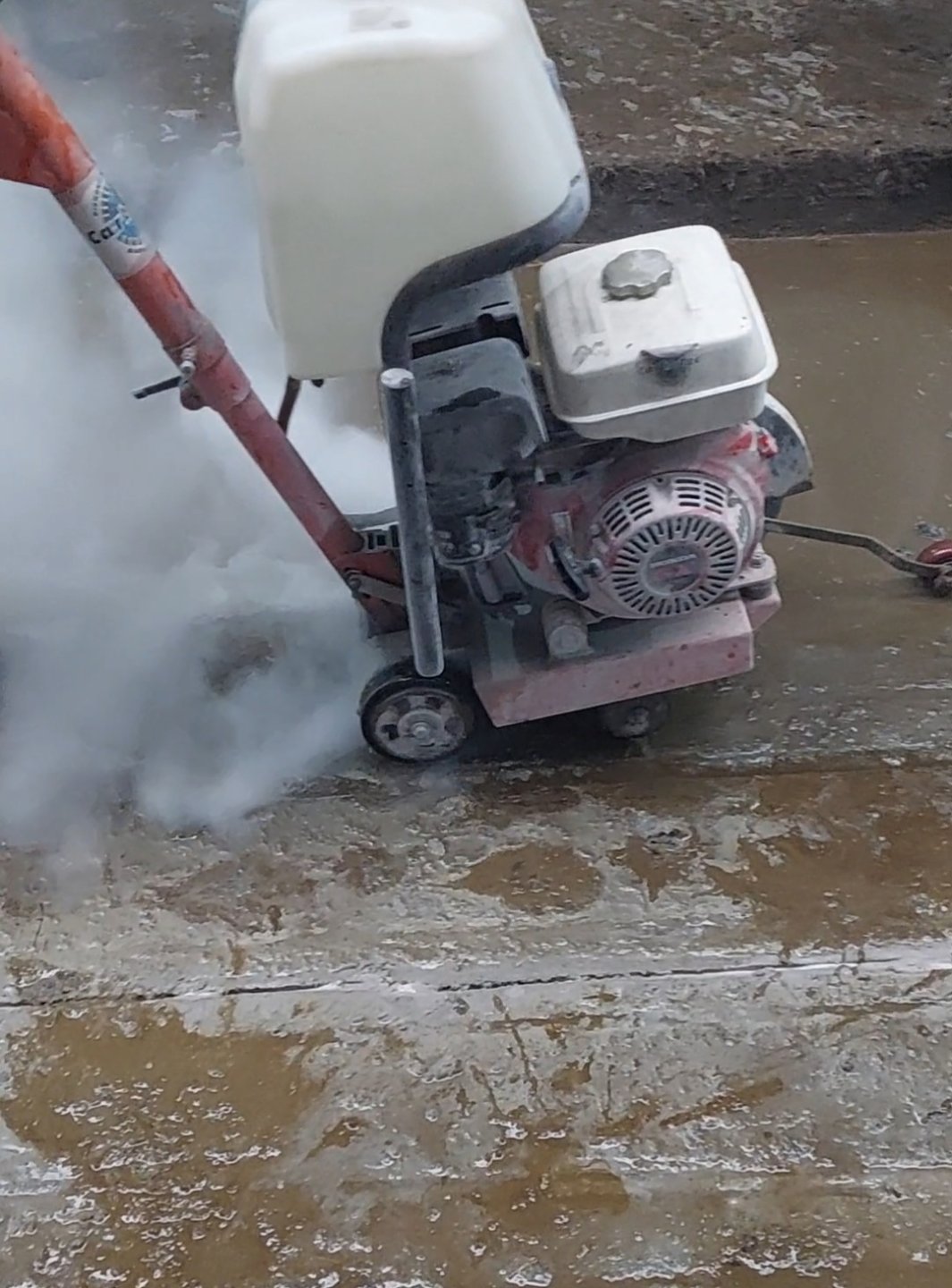

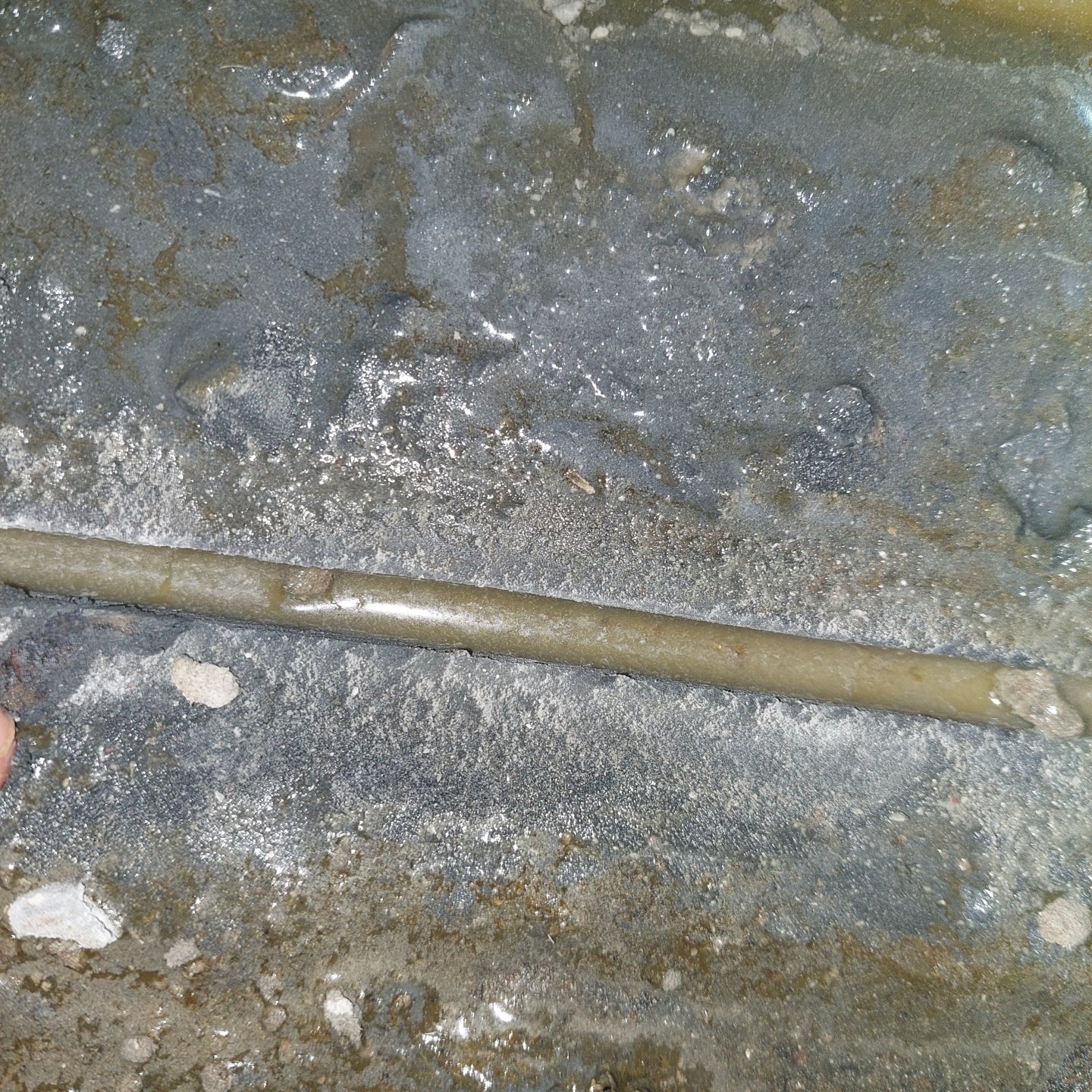

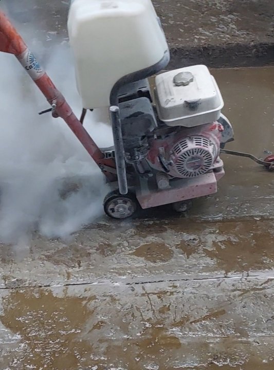

@leszek1000 a tarcze?
Już za to nie płaciłem. Nowych mi nie zakładali, ale szybko poszło. Tylko robiłem w wzdłuż, bo w poprzek było ok.

tarcze koszt 400-600zł podobno?
A ile macie założonych tarcz ?
U mnie kuzyn po znajomości załatwiał. Może idealnie nie zrobiłem. ale widać poprawę.

Mi nawet wstyd zdjęcie wstawić jak to zrobili 🤣 wyszły "fale dunaju" 🤣 czy to cos pomoże...oby🥴🥴🥴
