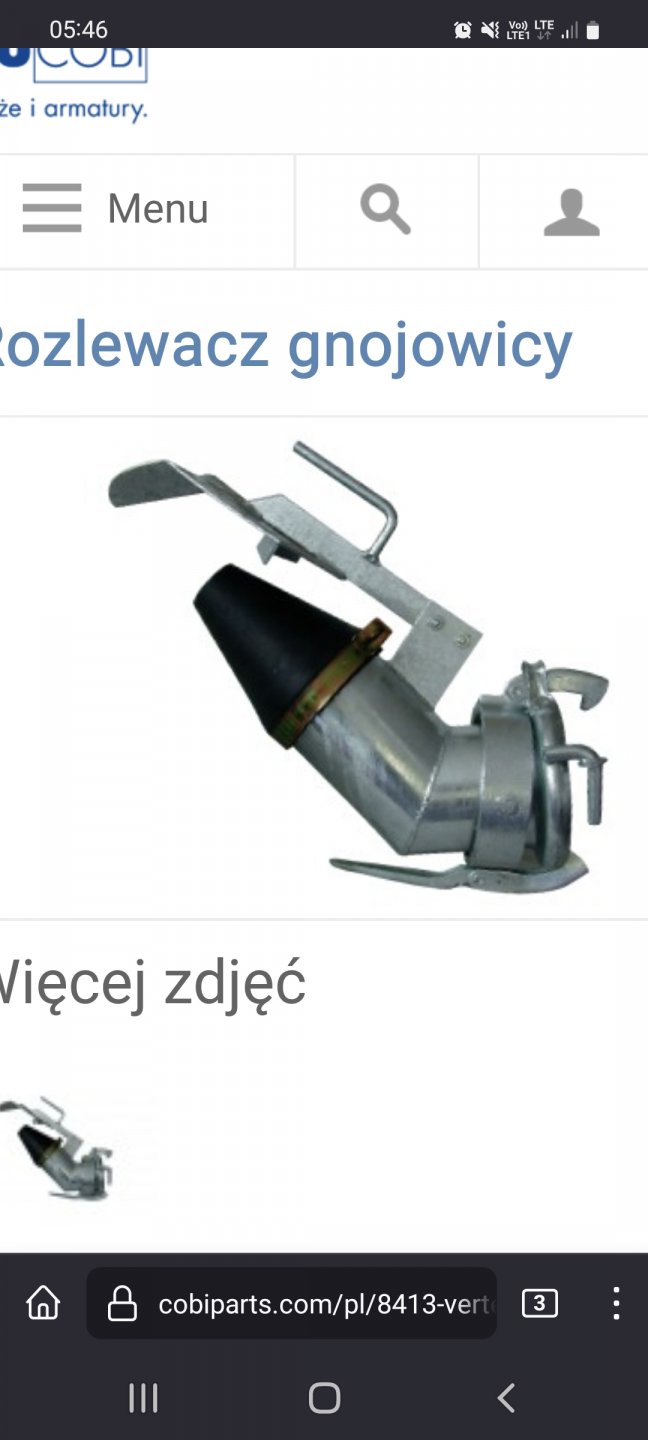

jak najbardziej się nadaje ale ja wymieniłem na tego typu https://pomot.pl/produkt/rozlewacz-szerokokatny/. Jest po prostu bardziej precyzyjna bo daje pionowa fale która opada więc łatwiej zacząć od granicy.., ale ma sporą wadę w postaci ceny około 1500 za nami dałem 2 lata temu. Pisz na priw to się dogadamy, bo taka jak z twojego zdjęcia leży jeszcze w garazu😉
3 godziny temu, ChiquitaB napisał:
Doświadczeni życiowo pany i panie , ta wylewka się nada do gnojowicy? Czy coś innego szukać? Oczywiście nie za miliony
To są najlepsze wylewki leją nie za szeroką i równo i na wiatr nie takie wrażliwe bo leci z góry na dół , bo te łyżki z meprozetu to na boki idzie dużo więcej .
Mam taką w zagrabanicznej beczce i tak jak piszesz 👍 robi robotę
Szeroko i równo rozlewa
ch*j.stwo jakich mało . Namówili mnie na to przy zakupie nowej beczki i leży teraz w garażu. Jak wodnista gnojowica to ok. Ale jak gęsta gnojowica to się zapycha a cisnienie w beczce rośnie takie że trzeba wom wyłączać albo zawór bezpieczeństwa puszcza. Zakupiłem lyzke z meprozetu taka jak.mialem w poprzedniej beczce i do gęstej gnojowicy jest lux.
Zozlewam często bardzo gęsto gnojowicę o świń taka że nieraz to ciężko naciągnąć beczkę i nigdy się nie zachalo chyba że puszka od piwa jest w szambie bo pracownicy na chlewni wrzucają by szef nie zauważył .
A słuchajcie jak u was z gęstym towarem? Jak pompy starsze sobie dają radę? Warto myśleć za wczasu o turbonapelniaczu? Jakby się zapychało zawsze dziure można up wieksza😁
