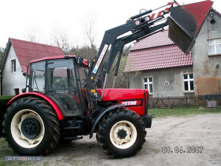

Kumpel mi wyszukał 7540 z Turem.
Jak wygląda spalanie??
Jak z awaryjnością??
Czy ogólnie nadaje się do Ładowacza czołowego ??
Kosztuje 65000 zł, warto??
