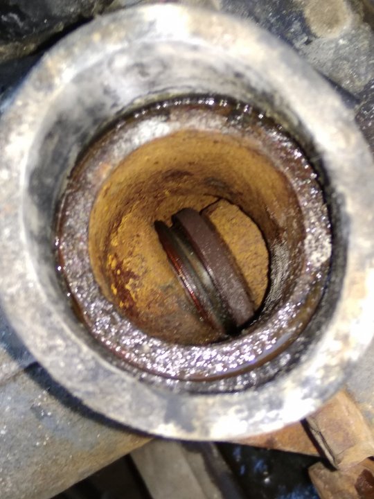

Witam, sprawdzalem teraz dokładnie  i nie ma tych bombelków.
Okazało się ze chłodnica dziurawa, ja kwróciłem z pola to takie lekko z wody na spodzie jest jak po nocy schodzi z cm wody to przez to? ale nie widać nigdzie ze kapie dopiero jak palcem przejade to z wody jest

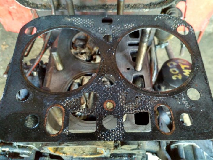

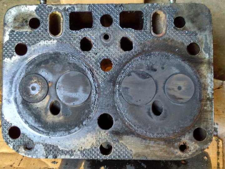

dzisiaj założyłem termostat, ale jak się zaczynał nagrzewać wyrzucało wodę przez przelew bardzo dużo.
Za parę minut widać było suche żeberka.No i jest kompresja z cylindrów do układu i kopci się na biało woda.
To wiadomo że rozleciana uszczelka pod głowicą.
Do rzeczy: Jak głowica była rozkręcana 3 , 4 razy to trzeba ją wyszlifować(planować) żeby była szczelna.
Bardzo dokładnie trzeba wyczyścić blok  benzyną estrakcyjną, a nie żadnymi papierkami ściernymi bo zniszczycie  i będzie po bloku.
Uszczelki pod głowicą w tych czasach są tak badziewne, rozkładają się po 3 miesiącach i jest przedmuch idzie woda do cylindrów.
Jak chcecie żeby ta uszczelka wytrzymywała dłużej to nie powinno być termostatu!!! Bo temperatura 65st w górę to ją spali bardzo szybko!! Przykład? dzień wcześniej nie miałem termostatu i nie było go  (ponad 10lat)i był spokój!
Mogła wytrzymać kilka miesięcy a tak  dokończyłem jej żywota w 15minut!
Można używać termostatu ale w takich ciągnikach  gdzie silnik nie był rozkręcany od nowości lub kto nie ma problemów ze szczelnością układu.Jak silnik był kilkakrotnie rozkręcany to  po planowaniu za jakiś czas bedą ogromne przedmuchy.
Wielka rada: Nie czyście bloku ,głowic papierami ściernymi bo zniszczycie silnik i wasza robota będzie zrąbana!!
