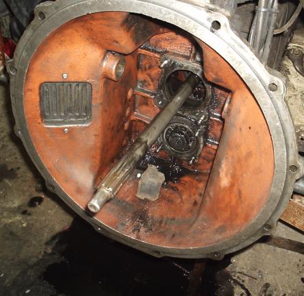

jak się okazuje nie tak do konca -bo sa 3 rodzaje wałków sa znaczące róznice -jak sie okazuje na tym się nie kończy bo trzeba tez wymienić zębatki 3 sztuki -U mnie w okolicach poddaly sie 3 osoby -zrezygnowały-wieczor pokaze jak ja to rozwiazałem fotki-mam nowe kompletne sprzegło C-325A -wieczór zapodam pliki
Juz dość dawno chciałem rozwiążać problem sprzegła w C-325A -brak części tarcze 1-2 stopień oraz mocowanie ich na uchwytach kosza skrzyni -frez kwadrat. zakup oryginalnych czesci graniczy z prawdziwym cudem ze względu na mocowanie.Sama wymiana wałka nie rozwiązuje problemów .Raz podjęte dzialanie podmiany wałka od Ursus C-330 skonczyły sie fiaskiem -jak się okazuje sa 3 warianty wałka dotyczy tarczy napędowej pomijam tarcze od napędu WOM. NBa podstawie informacji które posiadam 3 osoby podjeły się tego .....z kompletnym fisakiem wymiana dodatkowych częsci zębatek w skrzyni...złożyć się udało ale tz chrupanie dało sie we znaki... powrót do poprzedniego stanu i...zabawa z przebijaniem okładzin itp...bo jak się okazuje nie jest to takie proste ....owszem można ale...bez gwarancji ze to bedzie dość długo działało -centryczność nabitych okladzin oraz fachowe zanitowanie-był przypadek ze sie poprostu rozleciało...

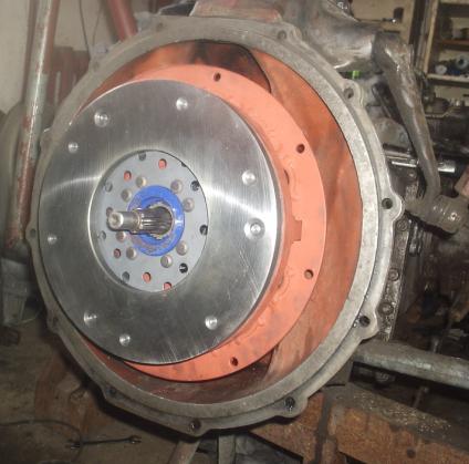

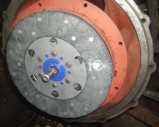

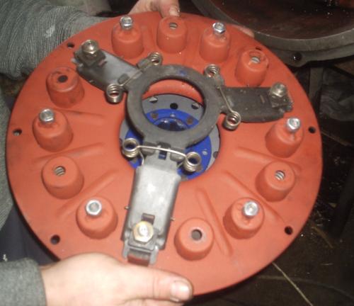

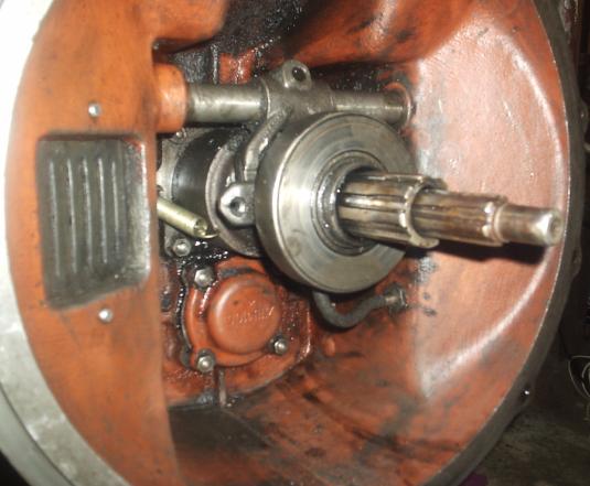

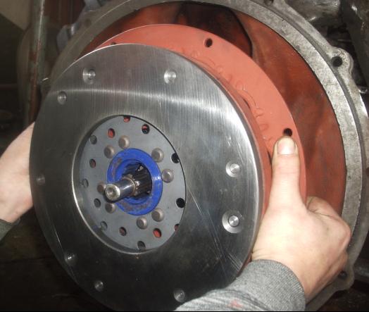

Oceńcie na Fotkach ponizej - całe nowe koszt z wysłamniem regulacją 450 zł wiem ze pochodzi lata ..w moim zabytku ;))
Jak sami widzicie pomimo wydatku mamy uratowane sprzegło z czego sie cieszę - zebatki na tarcze mialem w dobrym stanie -a tarcze zrobili nowe:))

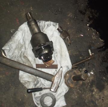

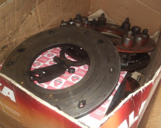

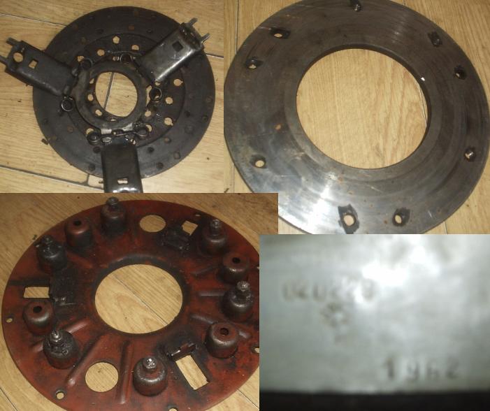

ponizej to co zostalo po starym sprzegle

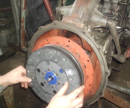

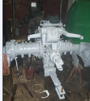

juz niebawem koniec remontu :unsure: ponizej kawalek histori z remontu...pózniej bedzie piekna prezentacja jak sie to zaczeło.....
A możesz mi powiedzieć czy masz miskę olejową w "plecaku" podnośnika, czy ssak pompy jest wstawiony do skrzyni? Ja kiedyś to będę chciał rozebrać i zobaczyć tam bo dziadek nie pamięta co i jak. U mnie też większość rzeczy przy remoncie w moście i skrzyni została stara. Jakby nie to, że ten ciągnik był kupowany w "ciemno"(już był dowalony przy kupnie w 1985) to by dzisiaj inaczej wyglądał, zresztą jakbym się nim ja zajmował to by tak było.
Wiem jak to wygląda. Chciałem się tylko dowiedzieć jak jest w Twoim przypadku. U mnie od sprzęgła po zwolnice, miska olejowa i przednia oś jest od C-328 z 1965, a silnik był nowy z POM-u w 1985. Ale przednia oś na wiosnę kończy swój żywot u mnie, bo są gwinty na czopach sworzni zwrotnic oberwane i luz na łożyskach. Będzie założona okrągła od C-330.
U mnie oś jest juz okrągła z mocowaniem na 4 sróby bo miska jest inna jak w C330 i maska 30-stki
