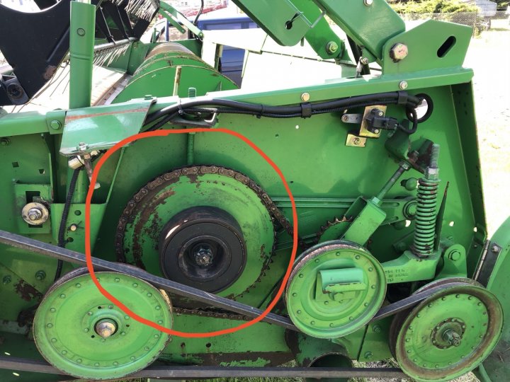

Przez AchimR
Udało nam się przerobić eS-kę na wersję brazylijską.
Nieważne czy wersja z 9l czy z 13l silnikiem. Wszystkie kombajny JD z DPF i dodatkowym kompresorem śrubowym można przerobić na wersję brazylijską, czyli z odłączonym kompresorem co dodaje mocy!!!
Wkrótce więcej zdjęc.
Kombajn już po testach.
Tak było
A tak jest teraz.
