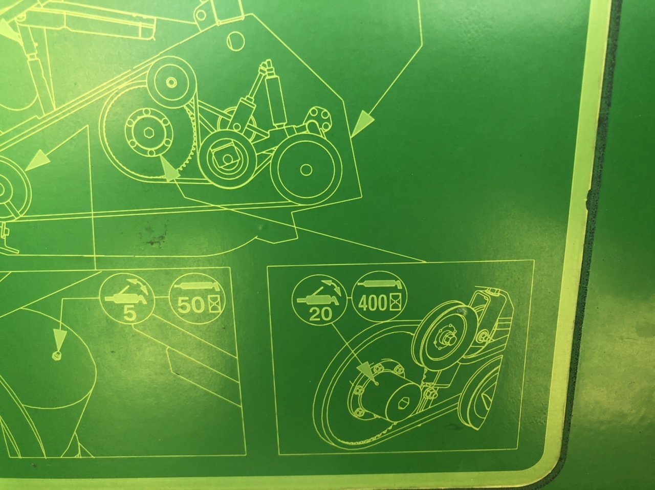

tobago    84
Powie mi ktoś jak i czy smaruje się łożyska na ślimaku na hederze 618R?
Za nic nie mogę znaleźć smarowniczki mimo ze grafika pokazuje ze powinna być 🤔
