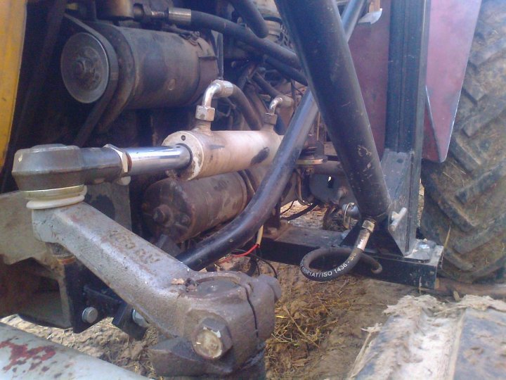

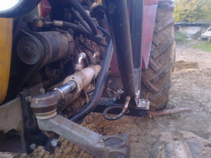

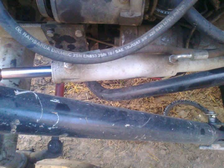

A właśnie że mam na C-330 tura 3-sekcyjnego i chodzi to lala mam krokodyla wspomaganie pompę mam wzmocnioną aluminiową i opony szersze siłowniki wzmocnione i dobrze mi się pracuje :)

Tur 5.000 +2.300 wspomaganie układu kierowniczego + 300 pompa hydrauliczna 25.5 lit + olej 250 ,jeszcze trzeba mieć dobrom przednią oś ,i opony .Żeby było to na lata to trzeba trochę zainwestować ,bo nie będziesz zadowalania z pracy tym zestawem.

ps. dla wszystkich którzy nie mogą przeboleć że przez ładowacz 3 sekcje wspomaganie kiery i chydraulikę zewnętrzną podowoją wartość ciągnika, to zanim ktoś "rzuci się" na zmienianie poczciwego usrsusa na jakiś zachodni wyciuchany szrot proponuję zanim nawet ktoś zdecyduje się na montaż tura, o w pierszej kolejności proponuje zakup układu kierowniczego hydrostatycznego do takiej poczciwej c 330 czy mf-a a gwarantuje, że odkryjecie nowy lepszy ciągnik, no na prawdę nie będzie się żałować tych 2-3 tyś na to wydanych gwarantuje, a przy odsprzedaży też to ma swoją wartość ;)

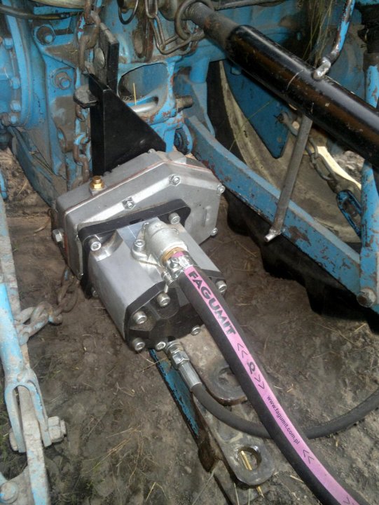

Jest jeszcze inna możliwość a mianowicie wstawienie na wałek WOM multiplikatora o większej wydajności.
Link do strony aukcji z multiplikatorem:
http://allegro.pl/58-litrowy-zestaw-na-wom-multiplikator-pompa-i4495862273.html

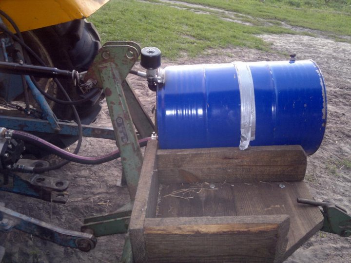

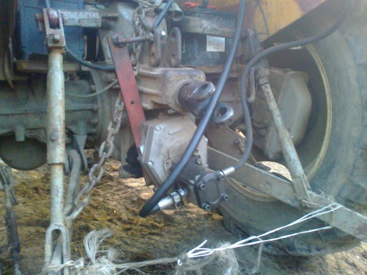

Ja do swojego ciapka wstawiłem multiplikator o wydajności 58l /min i ciśnieniu nominalnym 20 MPa. Skutek przy obrotach silnika 1400 obr /min podnoszę 1100 kg.
Zalety:
- duży udźwig
- szybsza i wygodniejsza praca
- niskie zużycie paliwa, bo niskie obroty silnika (nie muszę gazować, aby coś ciężkiego podnieść)
Wady:
- kłopotliwe rozłączanie przy pracach z koniecznością użycia wałka WOM
- większe prawdopodobieństwo uszkodzenia ciągnika spowodowane przeładowaniem (rozpołowienie poprzez zerwanie śrub łączących silnik ze skrzynią)
- dodatkowy koszt (multiplikator 1200zł, zewnętrzny zbiornik 40 zł, odpowietrznik 50 zł, filtr ssący 7 zł, filtr powrotny 120 zł, dodatkowe przewody i szybkozłączki 80 zł)
Osobiście przewody łączące zewnętrzną pompę i zbiornik z turem połączyłem poprzez szbkozłączki co ułatwia podłączanie i rozłączanie.
Jak będę miał trochę czasu postaram się w przyszłym tygodniu wstawić zdjęcia z podłączenia mustiplikatora z turem.
Dołączam obiecane zdjęcia:
