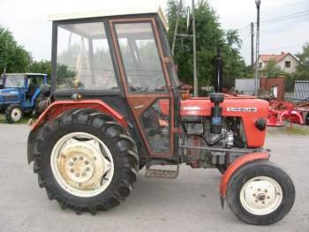

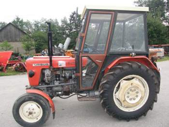

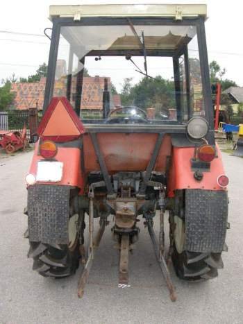

daj mi zbliżenie mocowania kabiny bo tur na 5 śrub ma mocowanie to by się dało jakoś wstawić ale najgorsze są te dwie kolumny ja mam kabine rurkową z turem to powiem że lekko mi ociera ten mocowanie tura o rame kabiny no ale chyba raczej będzie trzeba przerabiać no a może nie koniecznie wszystko zależy od tego mocowania :)
