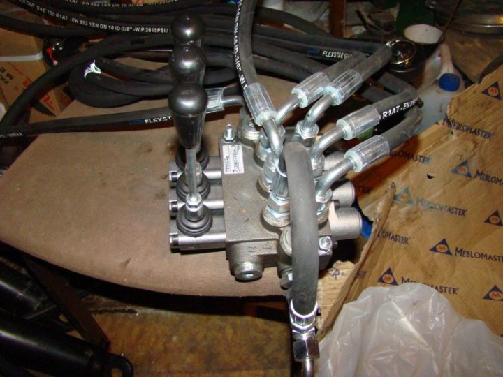

Witajcie koledzy :) Powiedzcie mi proszę co i jak podłączyć przy montażu tura 3-sekcyjnego na Ursusa C-330. Głównie chodzi o podłączenie rozdzielacza, gdzie w ciapku jest zasilanie na rozdzielaczu? Który wąż ma iść na zasilanie a który na powrót? Którą sekcje do czego dać ? :)
Jeśli chcesz, żeby tur miał "pierwszeństwo" zasilanie podłącz pod rurkę która wychodzi ze skrzyni (prosto od pompy), a powrót z rozdzielacza przykręcasz w miejsce tej rurki, czyli do rozdzielacza pod siedzeniem.
Ja tak mam w C-360..
Super sprawa.. ;)
@Jakub opisze najprościej jak mogę: 1. krok siedząc na siedzeniu patrzysz w dół, ze skrzyni wychodzi pod lekkim skosem metalowa rurka, która jest przykręcona od przodu rozdzielacza (tego pod siedzeniem), 2. krok odkręcasz tą rurkę od rozdzielacza i łączysz ją z wężem zasilania rozdzielacza tura, 3. krok wąż powrotu z rozdzielacza tura przykręcasz, do wejścia rozdzielacza pod siedzeniem (tam gdzie przedtem była przykręcona rurka idąca z pompy).
