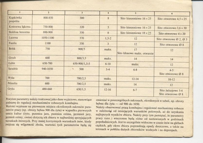

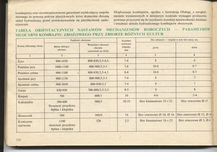

Tabela ustawień Bizona, dokładne ustawienie to w polu, bo to zależy od wielu czynników, tak samo z wiatrem, ale to są orientacyjne nastawy, od czego zacząć.
