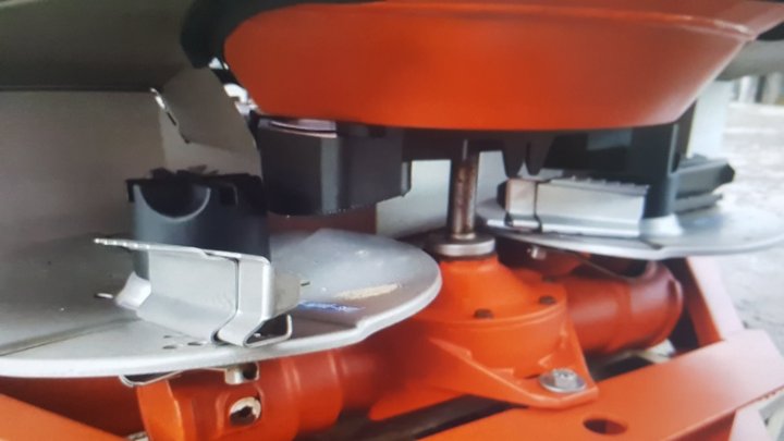

Witam,
 Mam na oku do kupienia rozsiewacz mds 935 ale sprzedający nie podał mi szerokości rozrzutu tylko przesłał zdjęcia. To spory kawałek żeby podjechać i obejrzeć dlatego proszę o pomoc. Czy ktoś mógłby mi podpowiedzieć jaki to jest typ tarczy rozsiewającej czy M1C (10-18 m ) czy M1XC (20-24 m) lub ewentualnie jak to rozpoznać. I zerknijcie na zdjęcie mieszadła, wokół jest taki rant, to coś wspawane czy oryginalnie tak może wyglądać? Tak w ogóle to na co zwracać uwagę przy kupnie takiego rosiewacza?! Stan podany jako idealny cena około 8000 zł.
Ten rant to pewnie silikon jest zeby tam nawoz nie zostawal i nie rdziewialo. Ogolnie to jak stan ideal to warto dac bo to fajny i prosty rozsiewacz. Zlap za talerze czy nie maja luzow i spojrz pod spod na laczenie skrzyni z rama czy nie ma korozji. Jak pasuje ztargowac ile sie da i brac
Dzięki za odpowiedź albo jeszcze Kvernelanda accord exacta el. 4 lata młodszy od Mds 935 Dodatkowo nadstawka i wysiew graniczny (taka płyta). Cena 10 tys. Który byście wybrali?
Edytowane przez grabaz
Zostaje wybór pomiędzy MDS 935 który przdstawiłem i kvernelandem. Proszę o radę bo czas leci. Kverneland to zakup od znajomego no i ma ten wysiew graniczny ale ciągle się nad tym MDS zastanawiam.
Do MDS-a można dokupić wysiew graniczny-telimat, jak również istnieje możliwość siewu granicznego przy odpowiednim ustawieniu łopatek. Znajomy miał Kvernelanda a wymienił na Amazone ( nie wiem dlaczego ). A dlaczego Twój znajomy sprzedaje i co zamierza kupić? Moim zdaniem z MDS-em będziesz Pan zadowolony.Tabele wysiewu , jednokomorowy , wolnoobrotowe mieszadło .

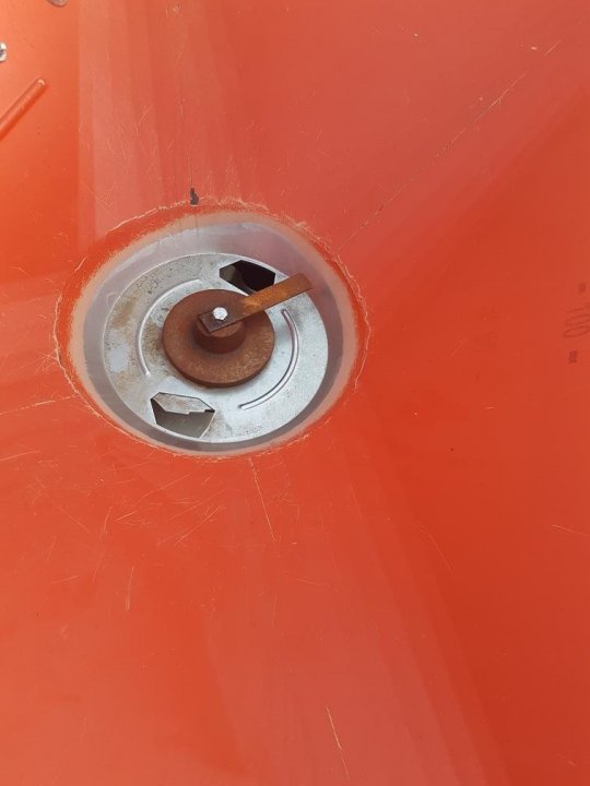

Panowie potrzebuje pomocy drażni mnie to i  może i dla niektórych to oczywiste, ale na która stronę wskaznika ( płaskownika) patrzycie przy regulacji otwarcia otworów. Na tą dłuższą co wychodzi poza wskaźnik czy  na tą krótszą co jest ścięta . KUHN mds 921 .
Ta która przy zamkniętej przesłonie wskazuje zero, a powinna być  to  ta prosta, dłuższa  krawędź. Najlepiej zrobić  kalibrację ustawienia. Skala 9 - w otworze dna mieści się pręt 8 mm( od regulacji łopatek) max. 1 mm luzu. Skala 27 - w otworze sworzeń fi 28 mm ( mocowania do ciągnika) max. luz 1-2 mm.

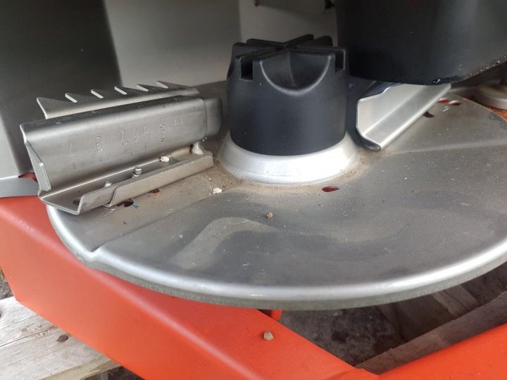

      Witam. Potrzebuję podpowiedzi odnośnie Rozsiewacza Amazone ZAU-1001.
      Kupiłem rozsiewacz z pomarańczowymi tarczami rozsiewającymi bez regulowanych łopatek, średnica talerza to 44cm natomiast łopatki o długości 24cm i 20cm.
      Problem polega na tym że szerokości rozrzutu jest dla mnie za duża. Potrzebuje rozrzut na 15m.
      Czy na tych tarczach mogę uzyskać rozrzut na 15m ? Nie mam żadnych oznaczeń na tarczach. Jak poradzić sobie z siewem granicznym bez talerzy granicznych?
      Podsyłam zdjęcie mojej tarczy.
