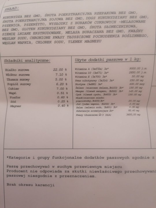

11 godzin temu, Zuwik napisał:
Chodzi o to że moje krowy mają wydajność zaledwie około 6 tys litrów i nie chce kupować paszy np lactoma po 1600 za tonę chciałbym znaleźć coś do 1200 złoty jest coś ciekawego w tej cenie? Do tej pory mieszalem pszenicę z rzepakiem i protamilkiem ale kończy mi się pszenica i ogólnie ceny zbóż poszły tak do góry że chyba lepiej szukać gotowej pełnej porcji .
20 z blattin 1230 bodajże tona
