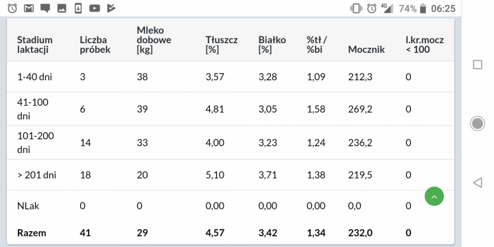

witam, proszę o poradę w sprawie żywienia. Chodzi mi o niski tłuszcz. śr białko 3,38 tł 3,78 kazeina 2,6 mocznik 230 i 250. ilość od 36 sztuk 26tyś w styczniu. sianokiszonki z trawami i lucerną młode dobrej jakości. 1,4 kg śr rzep.  ok 4 kg zboża, kukurydza ziarno tylko ok 0.5kg oraz 0,7 śr sojowa i 2 kg na sztuke cornmilk 24 wipasz. Dosyć drogo wydaje mi się a parametry średnie a nawet niskie. Wcześniej miałem tł ok 4.1 ale dawałem więcej ziarna qq. Niestety się kończy i chcę zamienić na coś innego.
2 godziny temu, kr9292 napisał:
Jaki kał tzn kolor i konsystencja.  jaka laktoza i somatyke. Ile mleka dają najwydajniejsze i jaki one mają tłuszcz i ile sztuk jest w grupie do 100 dni laktacji
Nie mam oceny, somatyka podwyższona, biegunek nie mają ale kał dosyć luźny, ciemny, brązowy. Ok 50 procent jest do 100 dni. Do zasuszenia narazie nie mam nic. Są sztuki które dają ok 35 40 dziennie. Chcemy dołożyć suche wysłodki
@PrzemekSokolow z tego co wyczytałem to do stada wkrada się kwasica.
8,6 kg treściwych dzienne na sztukę to trochę za dużo .
Zejdz do 7,5 kg na dzień na trzy odpasy i do tego bufor.
Niedawno też to przechodziłem i zacząłem buforować krowy i wszystko się normuje czyli tłuszcz w mleku rośnie.
Edytowane przez PRIMO
Mam mokre kiszonki z traw, może to ma wpływ .Daję ok 150 gram na szt. Buforu z wipaszu z drożdżami
Faktycznie może być to kwasica ale nie koniecznie. Skoro pół stada jest w szczycie laktacji to taki tłuszcz może poprostu być. Ale jeżeli somatyke skoczyła to jakiś sygnał że coś się dzieje jest. Nie dajesz kiszonki z kukurydzy? Na ile odpasów dajesz treściwa?
Edytowane przez kr9292
Masz tu przepis na bufor mojego pomysłu bo do tych gotowych nie mam przekonania.
25kg  tlenku magnezu
75kg kwaśnego węglanu sodu
I do tego drożdże 30-35 kg najlepiej dwa szczepy.
Dawkowanie 150 do 200 gram dzienne na sztukę.
Najlepszym rozwiązaniem jest dorzucić słomy/siana. Kiszonki z młodych traw, to brakuje włókna
Pasze tresciwe daje 4 razy dziennie. Daje kiszonkę z kukurydzy w żywieniu tak z 60 procent objętościowych.
