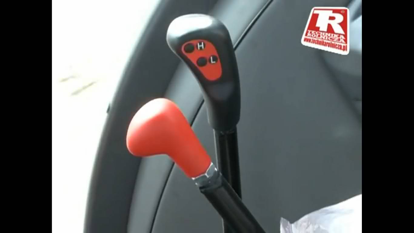

A ciekawi mnie czy juz na placach u dilerow są moze te nowe powerki, te ktore pokazywal adik? I drugie pytanie czy te nowe wajchy od hydrauliki i od sterowania TUZem mają tez wystepowac w Proximach/Proximach Plusach czy tylko w Power?
