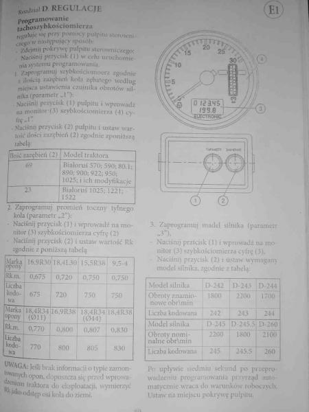

Witam, mam problem z wyświetlaczem cyfrowm w Belarusie 952. Przez przypadek poprzestawiałem wartości i teraz nie wyświetlaja mi sie obroty ciągnika. Czy możecie mi napisać jakie tam powinny być wpisane prawidłowe wartości dla Belarus 952?
Pozdrawiam.
Pozdrawiam.
przez przypadek :)
w załączniku masz instrukcję programowania obrotka w zaleznościod silnika i opon

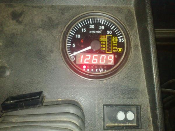

W ten wekkend miałem możliwość pogmerania w ustawieniach obrotomierza w naszym Belarusie, niestety schemat nie pasuje do typu obrotomierza zamontowanego w naszym ciagniku. U nas obrotomierz pokazuje podczas postoju motogodziny a podczas jazdy prędkość. Dodatkowo próbując go ustawić zauwazyłęm ze 7 wartości które trzeba ustawić z któych pierwsze 4 odpowiedzialne są prawdopodobnie za rodzaj silnika, nastepna wartość to promień toczny i ostatnie dwie odpowiadające za ilość zazębień.
Postaram się dorzucić później zdjęcie obrotomierza, może ktoś ma podobny model.
