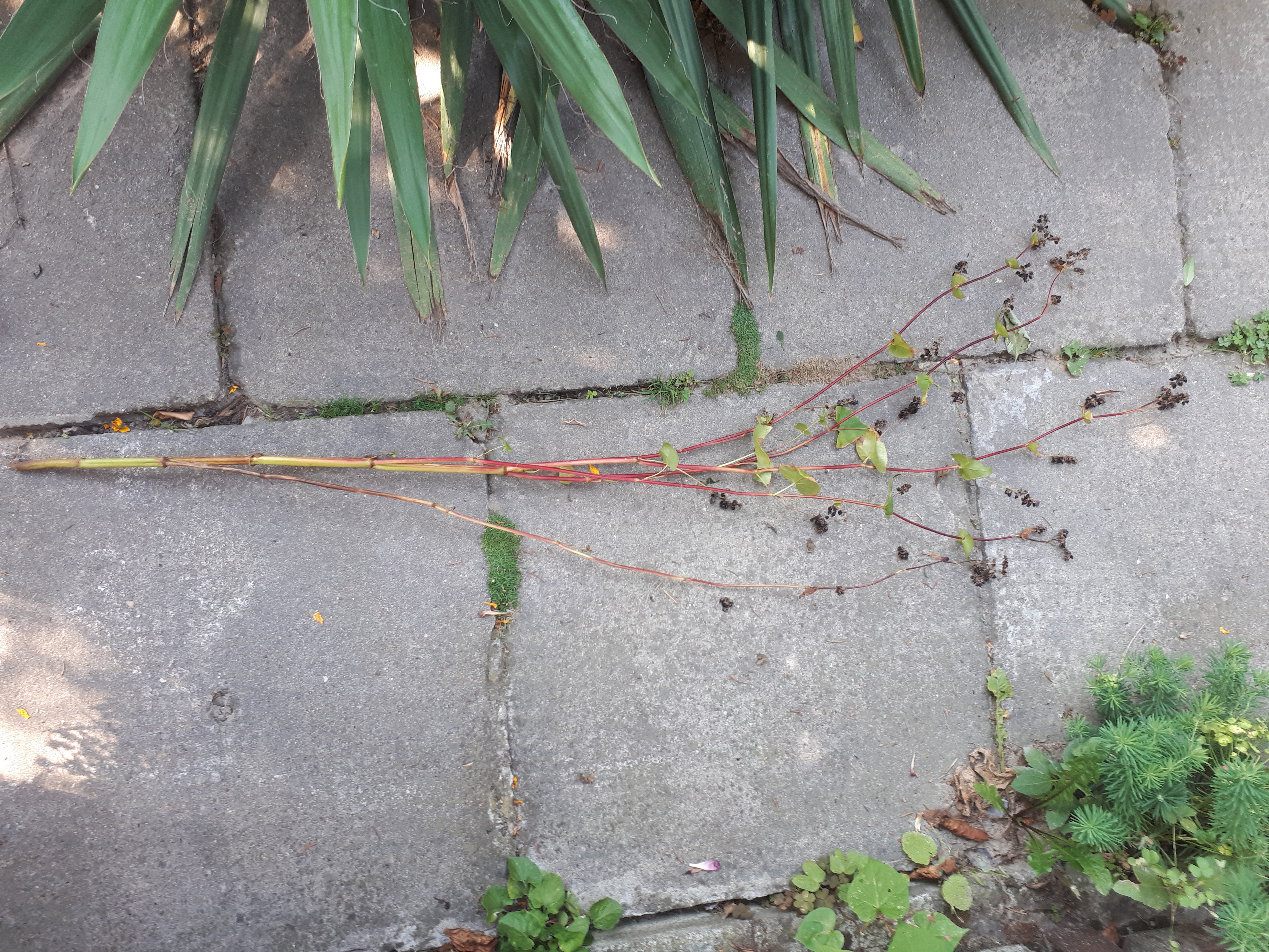

Ty jesteś zaszufladkowany w tym co sobie wymyśliłeś i innej opcji nawet nie rozważasz. Wyżej masz zdjęcie obrazujące  jak to u mnie wygląda.
