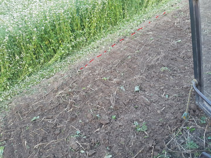

Zauważyłem jeszcze, że gryka bardzo dobrze trzyma wilgoć na polu jak już urośnie. Latem był u nas taki okres, że chyba dwa tygodnie w ogóle nie padało a gryka rosła na piachu. Dzięki czerwcowym opadom urosła bardzo ładna. Podczas okresu bez opadów wszędzie się kurzyło a jak wzięło się w garść glebę z pola z gryką to była aż mokra.
może z wierzchu ale pod spodem była sucha bo gryka mocno wyciąga wodę. ktoś o tym wspominał tutaj. robiłem w tym roku mały test i faktycznie tak jest.  na zdjęciu ugór talerzowany 2.08. obok rosła gryka i z ciekawości trochę ją przyciąłem. wyraznie widać linię wilgotności
