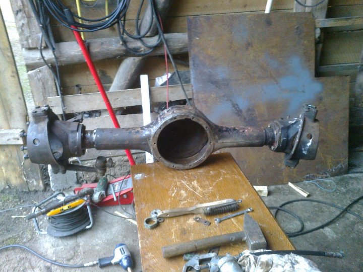

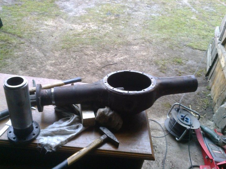

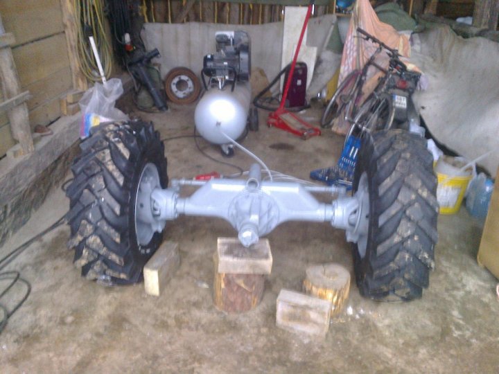

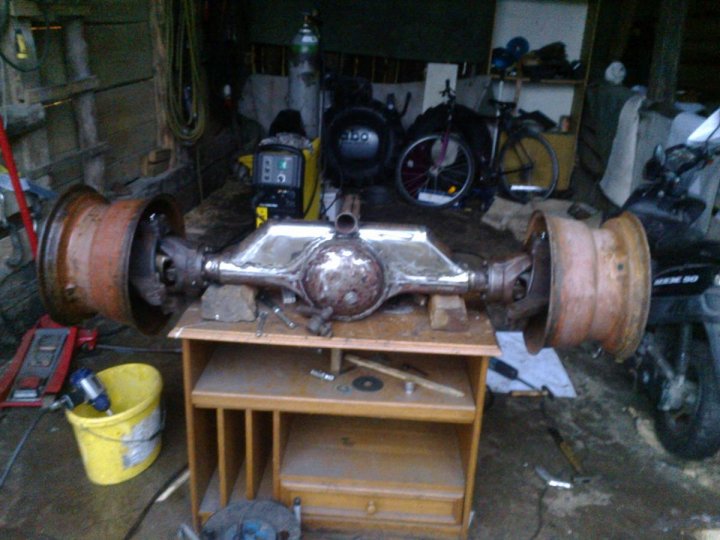

witam jak to sie mowi jestem nowy ale temat sledze dlugo. do napedu przymierzalem sie dlugo bo dobre 4lata w koncu cos ruszylo tak wiec mysle ze do wiosny zdaze. a wiec naped buduje z dwoch mostow. przedni od honkera i tylnego od aro muscel. a oto efekty pracy
Edytowane przez Adam29
nie dyfer po przerubkach jest od aro. wiem ze honker mial slabe dyfry bo przy moim kupionym moscie od honkera dyferek byl pekniety. chcialem dorabiac nowe polosie ale troche pokombinowalem i wstawilem satelitki do mostu z muscela od honkera.

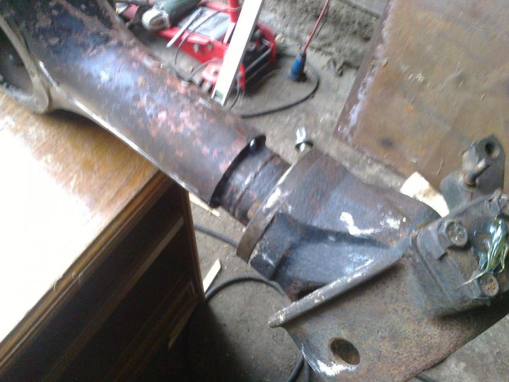

Witam . Mam takie pytanko czy do mostów honker da się przełożyć atak z uaza. bo jeździłem z przodem od honkera z orginalną przystawka od zetora z51 koła przód 11,5 /15.3 i napędy się zgrywały . Piszecie ze potrzebna przystawka z trzema zębatkami. Ja sam zakładam napęd od uaza na kołach tych właśnie 11.5/15,3 z tyłu mam opony 16,9 przełożenie tył 56zebów zwolnica i przystawkę przystawkę mam na 51z . moja prośba czy ktoś może to przeliczyć czy to będzie dobrze. I czy przystawka zetora z 51z pasuje czy trzeba coś przerobić bo podobno do tych co robi traktor4x4 trzeba szlifowac blok skrzyni
Jeżeli chodzi o zębatkę 51z to trzeba rozpiłować obudowę bo  koło się nie zmieści.  Jeżeli jest to most starego typu ten skręcany na połowie to tak a gdy jest to most nowego typu taki jak w Lublinie ewentualnie w tych ostatnich żukach to nie. Poszukuję felg 15.3 i opon 10.0/75x15.3

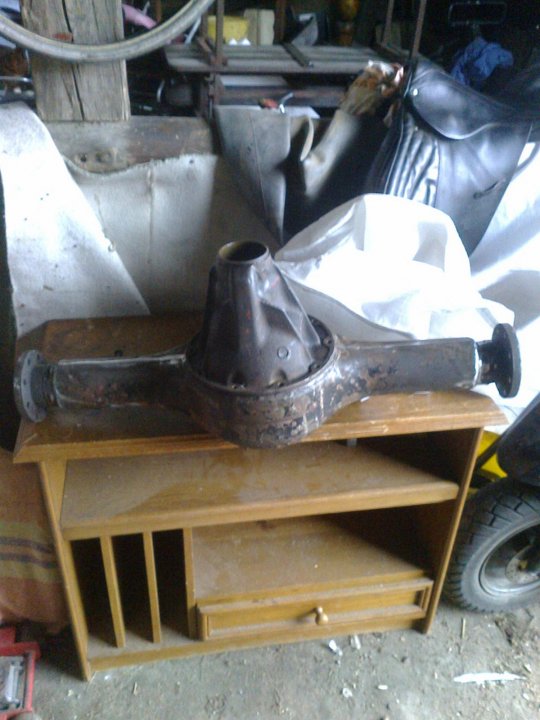

mam zamiar założyc przedni napęd do 60-tki i przypadkiem natrafiłem na napęd z odzysku z 7245 wraz z przystawką ale niewiem czy wogóle można by było go założyć do niego czy jednak nie bedzie to przesada bo koła ma już na 24" i dlatego mam takie czy ktoś wogóle kombinował z napędami z zetorów? Jeśli nie będzie pasował to z czego najlepiej będzie założyć? Z góry dziękuje,mam już dość jak latem jade kosić i zapadają mi się przednie koła i koniec i musze lecieć po drugi ciągnik

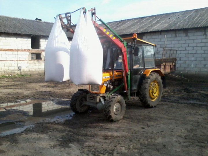

      Witam szukam kogoś ponieważ planuje przerobić swojego Kosika rozsiewacz kos aby wchodził big bag 500kg używamy tego kosa do wapna a znudziło się sypać wiadrem obrabiamy 40ha i nie opłaca mi się kupić rcw tak że proszę nie pisać aby kupić coś lepszego do nawozu mam rozsiewacz 800kg ale wapno granulowane nim nie idzie dlatego kos
