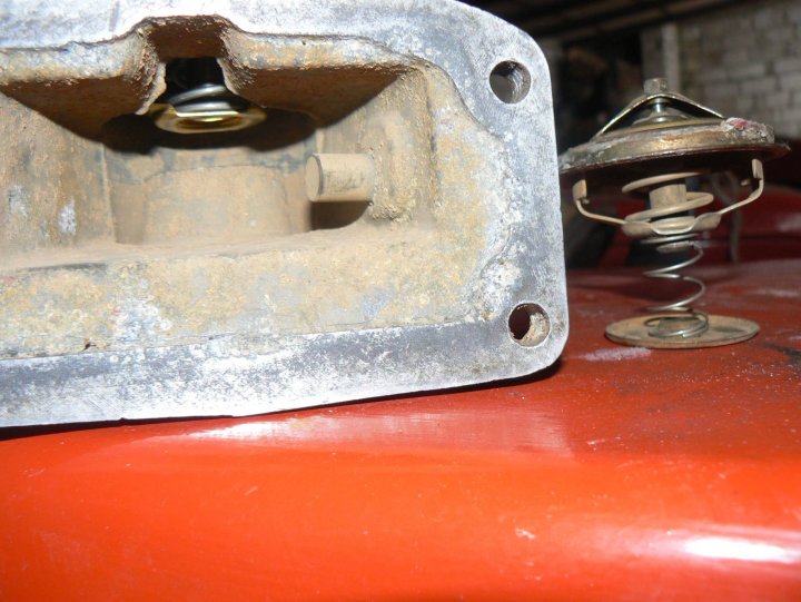

Chłopaki, czy według was ten termostat jest dobrze włożony? Bo w tym starym była dodatkowo taka sprężyna, w tym nowym jej niema, a starej nie można włożyć, myślę, że tak powinno być dobrze, mam rację?
