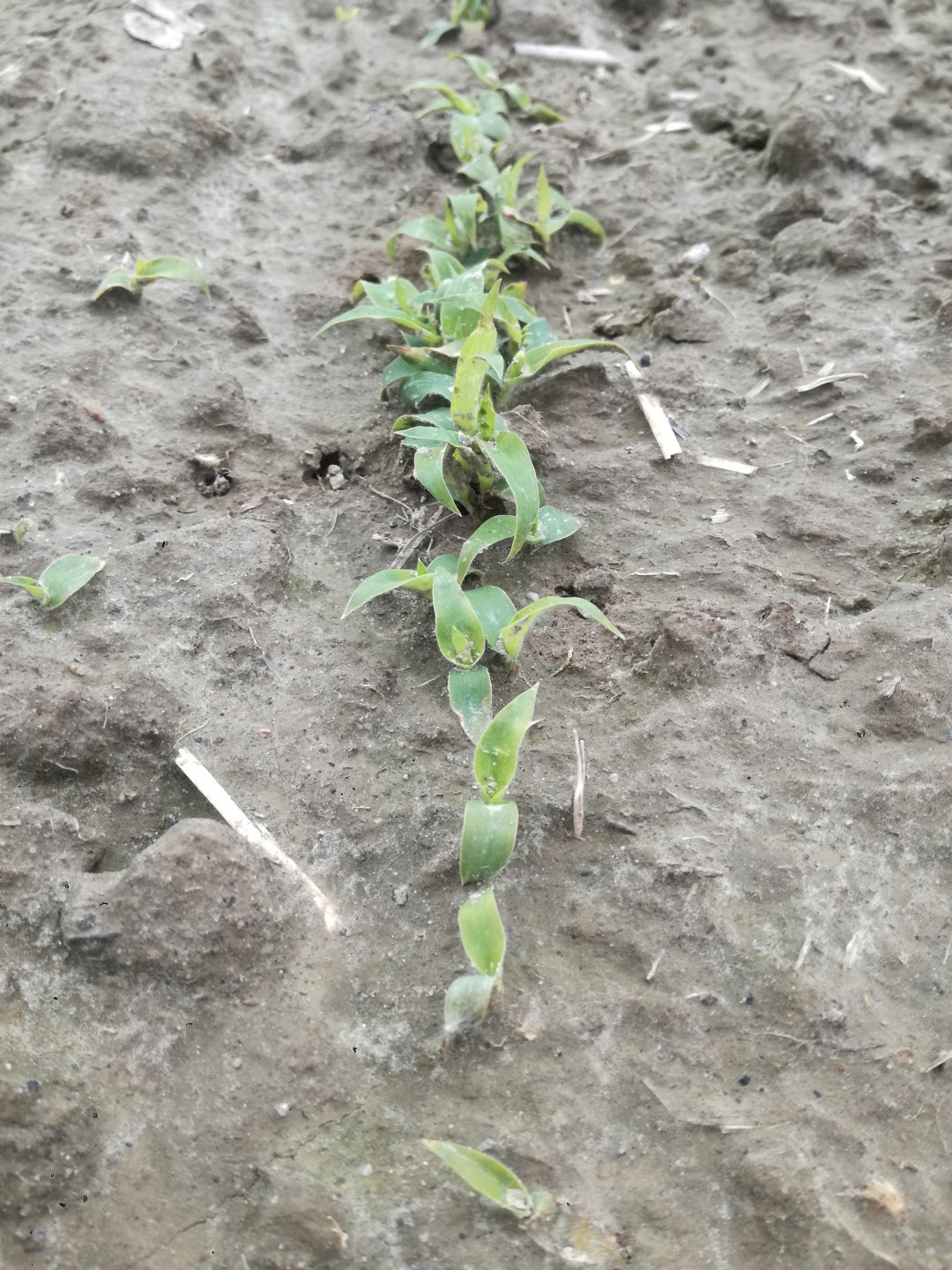

Moje się strasznie męczy chyba za zimno 3 tygodnie wschodziło i teraz już ponad 2 tygodnie siedzi, pisaliście, że 2 tygodnie po wschodach siedzi i słabo rośnie a od piątku ma być ciepło także myślę, że będzie dobrze.
Trafiają się miejsca gdzie listki prosa usychają.

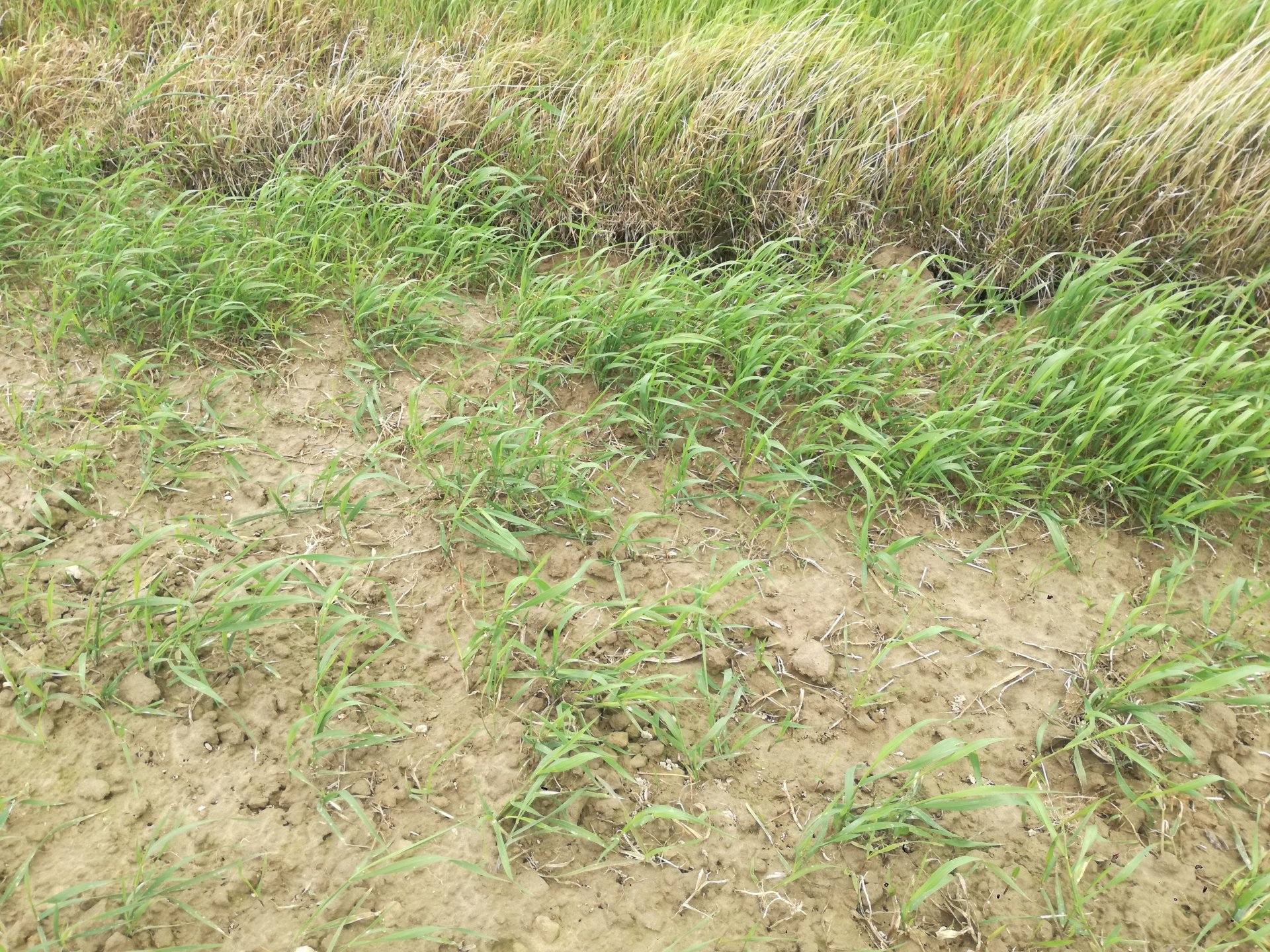

Druga sprawa to perz przy miedzach część opryskałem przed wschodami prosa ale tylko się wstrzymał i rośnie dalej i moje pytanie czy jest sens to zostawić proso da jakiś plon czy nie ma sensu żeby perz się rozmnożył i teraz go opryskac? Oczywiście tylko tam gdzie jest perz.

Kurcze naprawdę nikt nie miał problemu z perzem od miedzy czy to od sąsiada czy od drogi? Proso ma jakiekolwiek szanse na wydanie plonu w perzu?

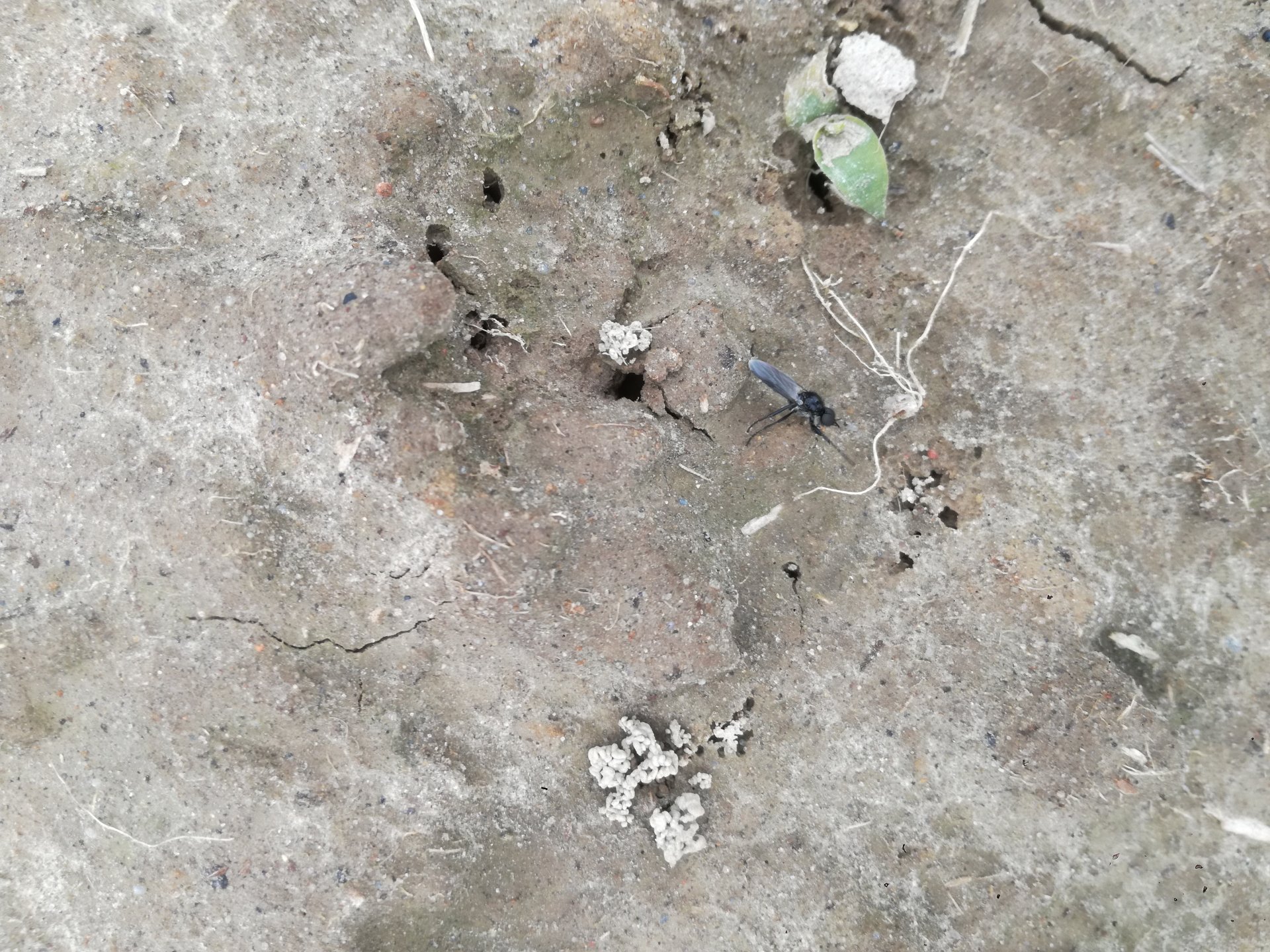

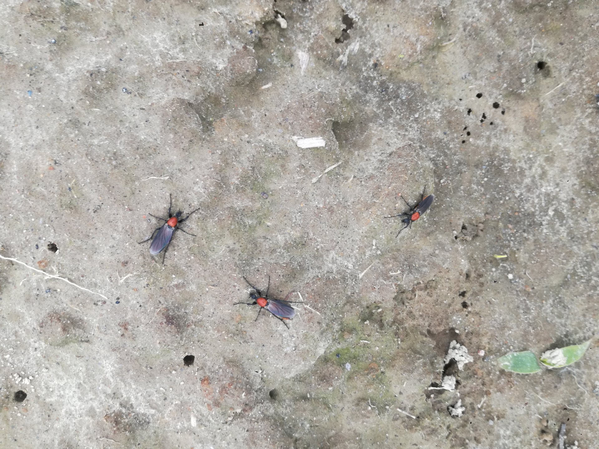

A drugie pytanie to szkodniki lenie, są u was? U mnie na jednej działce jest tego sporo, poczytałem i larwy żywią się materia organiczna i podgryzają korzenie roślin.
U mnie właśnie placami trochę brakuje obsady myślałem, że nie powschodziło albo mróz a może to szkodniki?
Proso sobie poradzi w perzu i nawet go zagłuszy jeśli będzie miało warunki. Jeśli nie to problem pojawi się przy zbiorze, będziesz miał dużo zanieczyszczeń(nasiona perzu) które trzeba usunąć bo nie złapiesz odpowiedniej wilgotności a przy wysokim składowaniu zepsuje się.
Koszone będzie dwuetapowo także powinno być dobrze w takim razie jeszcze poczekam zrobiło się ciepło będę obserwował jak proso będzie sobie radzić z perzem ewentualnie później opryskam albo całość (tam gdzie perz) albo tylko najgorsze miejsca. Dzięki za odpowiedź.

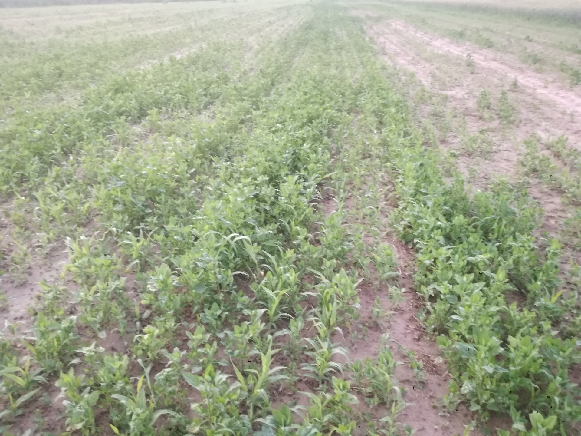

Jeździelem dziś troche po polach, i zauważyłe ze te prosa które siane sa na piachach, 5-6 klasa ziemi pod lasami, prosa powschodzily pięknie, równo, u mnie mocna ziemia 3a, wschody nie równe, niektóre proso (to na dolkach) już mam 7-10cm,a nie które dopiero kiełkuje.. Szczerze mówiąc mam pierwszy taki rok od 15lat jak siane jest proso.. Zastanawiam się jak tu wjechać z opryskiem, kiedy? Co byście radzili?
Edytowane przez Junak19
Rozmawiałem z kolegą to mówił to samo, na gorszych ziemiach proso ładniejsze a na lepszych kawałkach póki co słabe.. u mnie podobnie,na górce liche i rzadkie, a pod lasem na równym już ma z 5cm a 300m dalej na jaśniejszej ziemi słabe.. na dniach jadę czymś bo mi ostrożeń zaczyna duuże zamieszanie robić placami

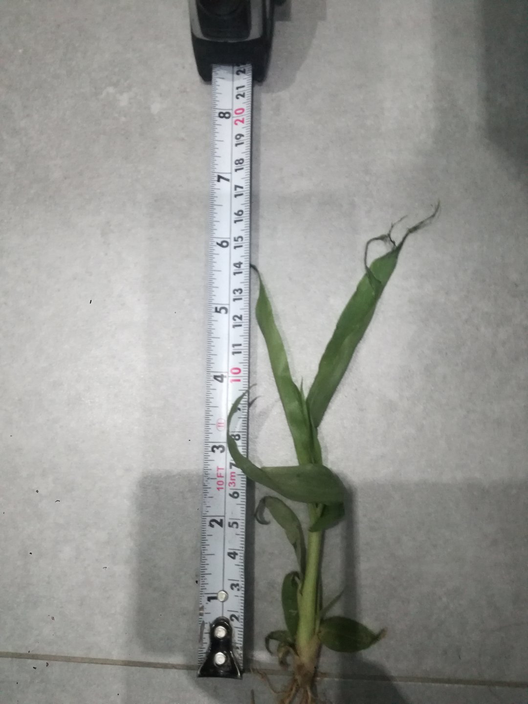

Dokąd mam mierzyć proso? Trafia się większe i mniejsze to jest średnie. Na jednej działce mam sporo komosy jak na zdjęciu.
A i o który chwastox trio chodzi 540 czy 390?? I jaka bezpieczna dawka?
