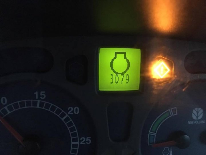

co to za błąd ? jak usunąć ? new holland
U szawagra w ciagniku steyr bylo to samo nie pamietam modelu ale ciagnik ma 2 lata ten sam numer taka sama kontrolka tylko na czerwono palilo sie. Okazalo sie ze zbyt niskie cisnienie w układzie comon rail. Wymiana filtrow paliwa czyszczenie odstojnika i zgasło.
Edytowane przez Szron88
Nie mam tego znaku w instrukcji. mam taki tylko pod spodem jest napis stop i to niby sygnalizuje jakąś usterkę, zrób fotkę i podjedz do serwisu zapytaj co moze być przyczyną bo ja nie mam takiego znaku.
A moze sprobuj wyczyścic odstojnik i wymień filtry paliwa tak jak kolega pisze.
zadzwoń do serwisu podaj nr błędu i powiedzą ci jaki jest opis błędu i podpowiedza co zrobic. mi kiedys na polu wyskoczył błąd w nh t6050 zadzwoniłem do agroskładu podałem nr z wyświetlacza i okazało sie ze było za duzo wody w separatorze wystarczyło odkręcic korek w filtrze woda zleciała i błąd zniknął nawet nie musiałem na baze zjezdzac

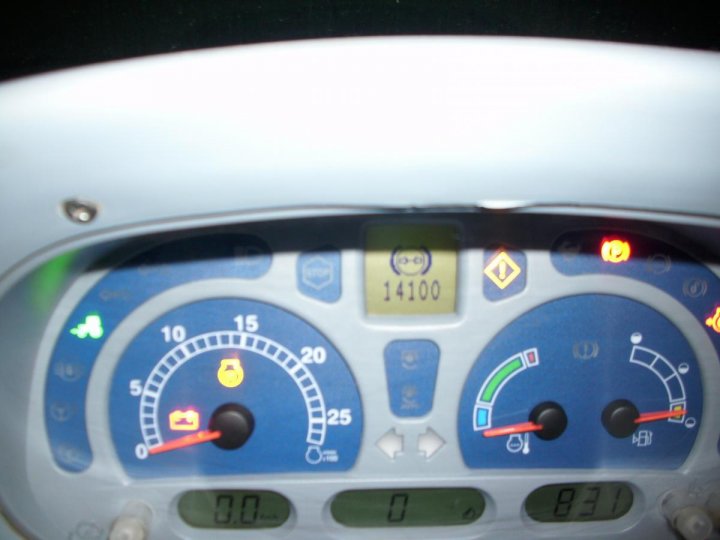

witam może wie ktoś co to za błąd szukałem w książce i niemoge znalesc new holland T 5040 błąd pojawia sie po przekkręceniu kluczyka w stacyjce po paru sekundach gaśnie a lampka ostrzegawcza żółta swieci cały czas . stało mi sie to wczoraj klema plusowa mi sie ułamała i musialem zjechac do domu bez połaczenia z akumlatorem wtedy mi sie to zapalilo post-12374-0-41642000-1508655564_thumb.jpg
