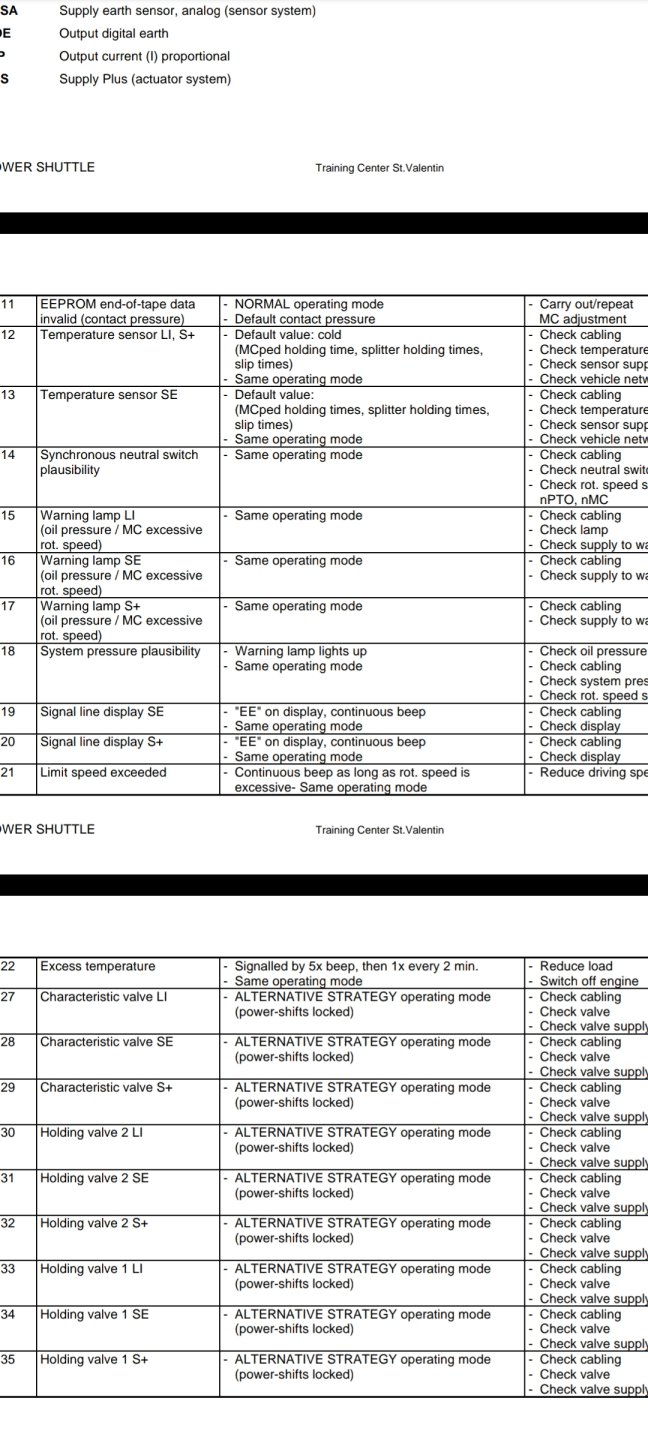

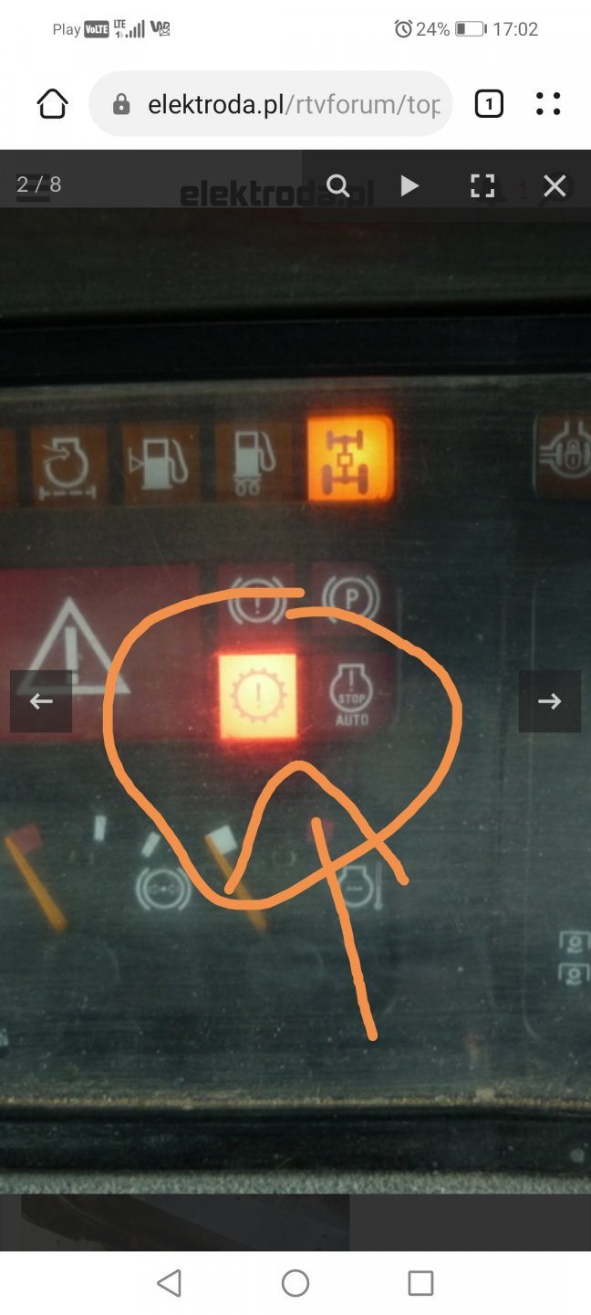

Wyświetla mi Błąd 14 case CS 150 ktoś wie co on oznacza? nigdzie nic nie można znaleźć na ten temat
Bo ten błąd to wyświetla ci na wyświetlaczu biegów czy wymigał go ehr? Bo to co wkleiłem jest kody błędów skrzyni.
Czyli coś masz moim zdaniem z przełącznikiem od luzu. Ja też miałem jakiś błąd z nim związany. Okazało się że rozebranie go oczyszczenie i nasmarowanie rozwiązało problem. Więc ja bym szukał w jego pobliżu może nie kontakt może jakiś przewód ma uszkodzona izolacje i dochodzi do zwarcia.
