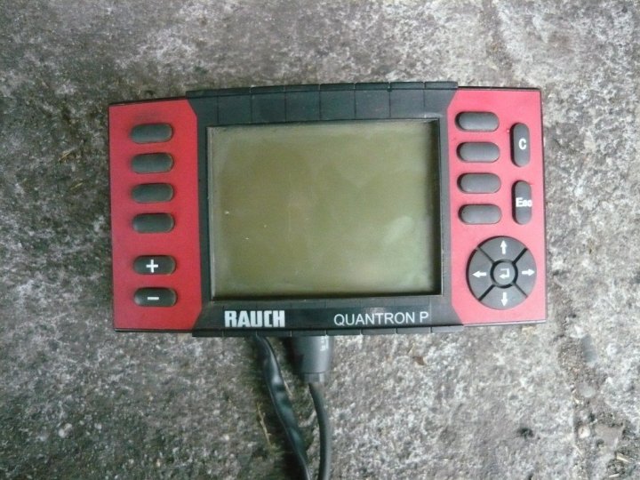

Witam wszystkich. Zamierzam kupić rozsiewacz Rauch Axera H/EMC który wyposażony jest w komputer Quantron P i złącze ISOBUS. Rozsiewacz pracował u Niemca z Fendtem.. Ciągnik z którym miałby współpracować u mnie to Deutz Agrotron 85 mk3, który nie ma złącza pod ISOBUS. Czy jest jakaś możliwość podłączenia obu maszyn? np. jakieś redukcje czy doposażenie deutza w odpowiednie moduły czy coś? czy jest to w ogóle opłacalne?

kolego isobus montujesz jak każdy inny sterownik czy komputer pod prąd w ciągniku tylko gniazdo do maszyny na zewnątrz dajesz. i wogole jakos to mi isobusa nie przypomina co tu widze. dla.mnie to zwykły komputer z podobnym złączem.

Musisz mieć terminal. Na przykład Claas S10. Ale po co Ci to skoro masz sterownik do tego rozsiewacza?
ISOBUS jest po to aby móc sterować rozsiewaczem za pomocą komputera ciągnika, ale skoro masz sterownik to korzystaj z sterownika. To samo mam w prasie sterownik ale też ISOBUS.

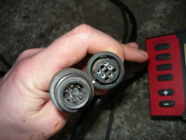

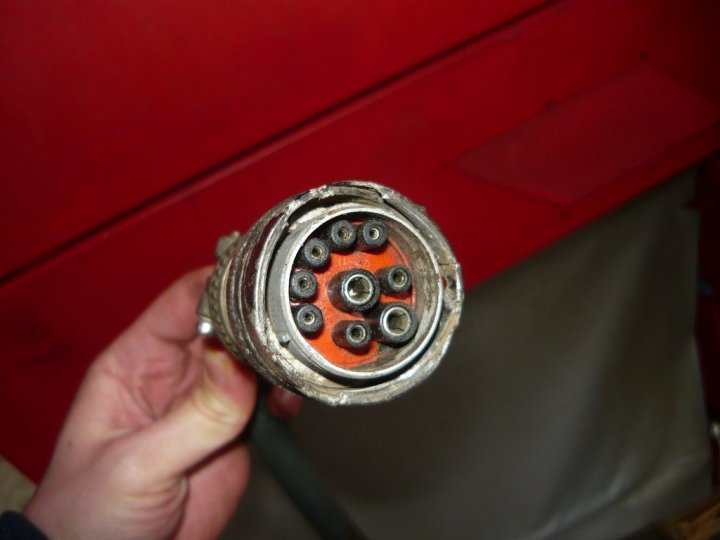

Ps. Zdjecie tefo zlacza z rauch to stary isobus pierwszej generacji czy jakos tak. Wtyczka czyli samiec idzie do ciagnika a samiczka idzie do rozsiewacza wiec z rozsiewacza musisz miec kabel z wtyczka tak jak jest u mnie.

Ten kolega to ci dorobił "małe iso" czy też "stare" iso 7 pin bez canbusa. Normalne współczesne isobus ma wtyczkę 9 pinowa taką jak na pierwszym foto i wszystkie dane ida po can, nie ma osobnych przewodów z prędkościami koła, radaru wom, i wyjścia z ehr.
