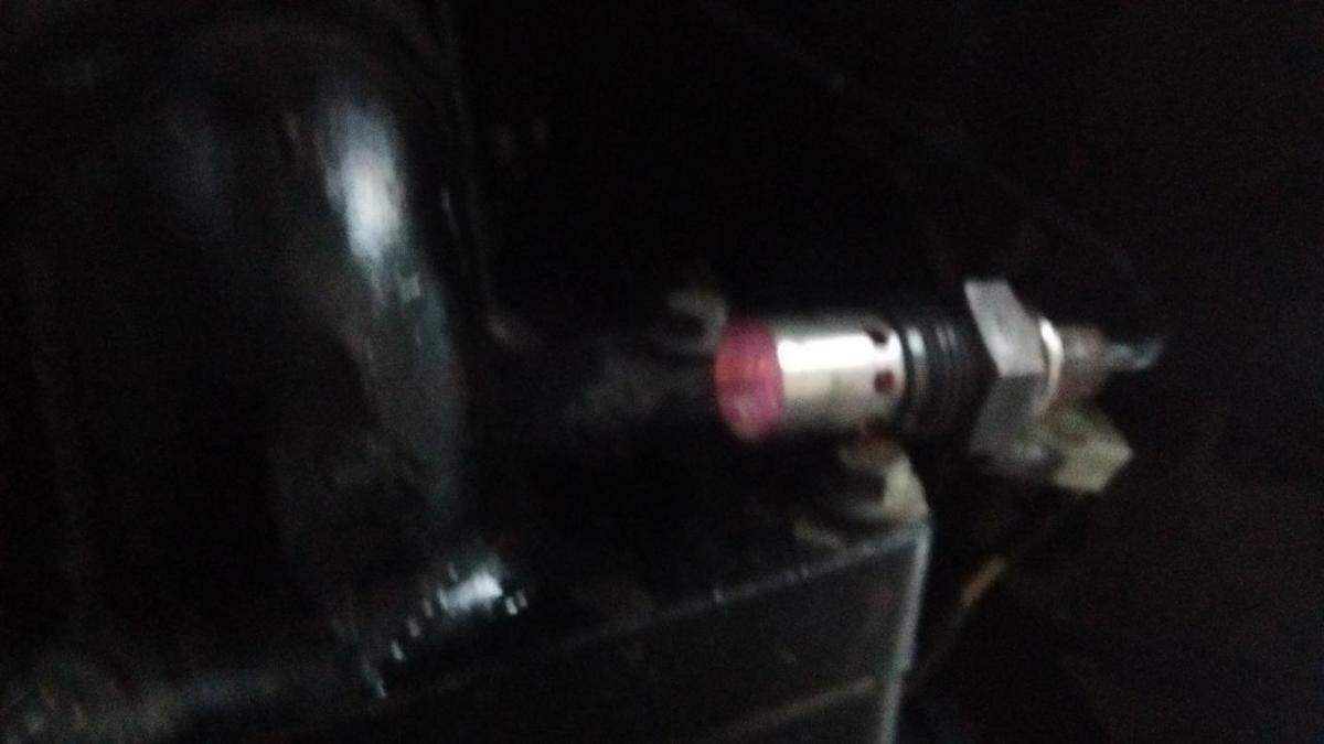

Witam wszystkich ponownie , mam pytanie do użytkowników serii 6245 itp... odnośnie świecy płomieniowej, jak się powinno ją włączać , na forum znalazłem że w niektórych modelach MF kluczykiem w stacyjce w przeciwną stronę i trzymać 15 sek a także chyba w mf 3080 przekręcic kluczyk do momentu aż zgasną kontrolki ale przed wystartowaniem rozrusznika i też trzymać 15 sek , u mnie żadna z tych metod nic nie daje tzn. nic nie słysze aby cos się działo w kolektorze, chyba że mam uszkodzoną świece , czy jeśli wykręcimy świece z kolektora i będzie sprawna to powinna się nagrzewać tak by to było widoczne ? jeśli ktoś miał podobnie to proszę o rade i z góry dzięki , a tak w ogóle ciągnik pali od strzała mówiąc krótko....w te ostatnie mrozy stał około miesiaca nie ruszany a przy -10 odpalił bez problemu ,dlatego nie wiem czy to zasługa świecy płomieniowej czy po prostu daje rade bez niej.
U mnie świeca jest odłączona i pali od strzałą w mróz i nie mam kontrolki na kokpicie od świecy . MF 6290
Ale kiedyś w innym ciągniku sprawdzaliśmy zasadę świecy i wyglądało to tak: przyciskiem załączaliśmy świecę ( nagrzewała się ) jak kontrolka zgasła (wraz z gasnącą kontrolką świeca była nagrzana i przestał dopływać prąd)  gorąca świeca zaczęła dawać płomień przez parę sekund więc wtedy trzeba było uruchamiac traktor
U mnie w 3080 świece uruchamia się razem z zapłonem ale ja przekrecam kluczyk a nie wciskam sprzęgła i wtedy kontrolki widac ze przygasaja i swi ca pali.daje tak 10- 15 sekund i pali jak w lecie.
Ostanio u siebie chciałem odpalić MF 6290 było coś koło -15'C niedało się go wogóle odpalić. Sprawdziliśmy świecę płomieniową grzać grzała tylko że jak się nagrzała to nie puszczało paliwa. Koszt świecy około 15-20zł w byle jakim sklepie jest to tj. Uniwersalna. Co do odpalania. Moim zdaniem muszisz napoczątku bez wciskania sprzęgła przekręcić stacyjke tak jak do odpalania do końcaa na około 20sec i wtedy odpalasz ciągnik. Można też zrobić tak że przed grzaniem świecy próbować go uruchamiać przez około 1-2sec po to że od pompy idzie przewód do świecy płomieniowej i nabije tam ciśnienia i gdy podgrzejesz to wtedy zacznie się w kolektorze to palić. Chyba że to tak działa że po zgaszeniu nadal jest tam ciśnienie i gdzy przekręcisz kluczyk do końca bez sprzęgła to świeca się podgrzewa puszcza ropę a ona się zapala. Sam do końca niewiem jak to ustrojstwo dokładnie działa. Myślę że pomogłem :)
przepompowac pompka paliwa i juz jest cisnienie na swiecy, jak nie puszcza paliwa to albo popsuta swieca albo zapchany dopływ do niej, w srodku jest spiralka i jak wyjmiesz swiece to nagrzewa sie to do czerwonego. Co do uruchamiania w seri 62xx to nie wiem, ale u mnie w noweszej 64 jest przycisk, naciska sie i grzeje.
p.s zapomnialem dodac ze warto sprawdzic czy napiecie dochodzi, oczywiscie pod obciazeniem.
Edytowane przez Uziu92
Dzięki za podpowiedzi ,dziś się trochę pobawiłem i udało mi się dojść w jaki sposób to ustrojstwo się odpala a mianowicie przekręcam kluczyk tak jak do odpalenia ale bez sprzęgła i trzymam jakieś 15-20 sek ,świeca w tym momencie robi się czerwona jak na obrazku niżej , a następnie wciskamy sprzęgło i wraz z rozruchem idzie paliwo na świece po czym następuje zapalenie  jak widać na załączonych obrazkach. Mam nadzieję że komuś także się to przyda.
