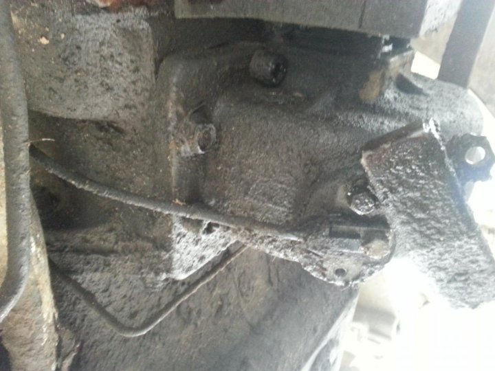

Z przystawki przedniego napędu wychodzi jakiś przewód z boku, czy to jest to ?

nie ma czujnika żadnego wciskając przycisk zdejmujesz prąd z elektrozaworu włączając napęd, chyba że masz mechanicznie załączany to inna sprawa, jeżeli już to przy dźwigni załączania od spodu podłogi

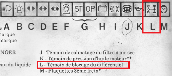

Kontrolka o którą mi chodzi jest jednak od blokady tylnego mostu.
Wymieniłem w niej żarówkę jednak nadal nie działa, gdzie znajduje się czujnik od blokady mostu ?

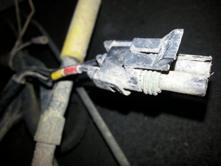

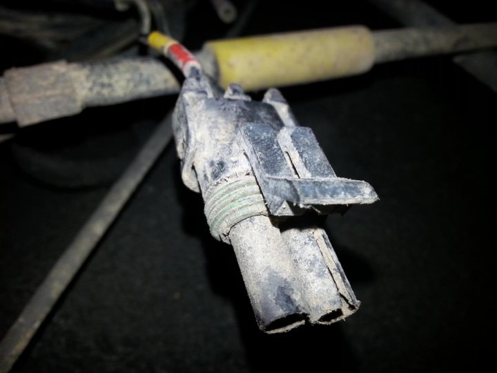

Z prawej strony ciągnika pod kabiną mniej więcej na wysokości tylnego koła wisi wypięta wtyczka na dwa piny z oznaczeniem chyba biało czerwonym, to może mieć związek z tą kontrolką ?

Otworzyłem jeszcze raz przepleśniałe karty instrukcji i jest tam napisane, że kontrolka ta zapala się przy załączeniu blokady. Jednak u mnie się nie zapala, w sumie to nawet nie wiem czy blokada działa. Wstawiam fotkę wtyczki, która wisi pod kabiną z prawej, pisałem o niej wcześniej. Do czego może być ?
Co do wtyczki to powiem, że nie wiem i nie mam możliwości sprawdzenia od czego jest, bo obecnie nie posiadam tego modelu.
Odpowiadając na pytanie dotyczące kontrolki blokady tylnego mostu proponuję odkręcić panel z kontrolkami i sprawdzić, czy w ogóle jest żarówka, czy jest sprawna oraz gdzie idzie przewód od niej.
Dzięki AlaCapone, odkręcałem panel i wymieniłem kilka przepalonych żarówek. Żarówka jest pod kontrolką, niestety jest tam tyle kabli, że nie połapie się gdzie on prowadzi. Jakoś przeżyje bez tej jednej kontrolki.
