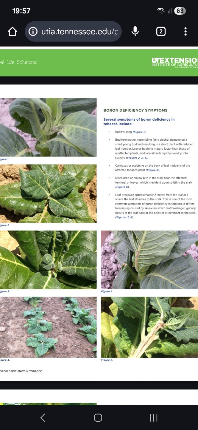

Witam. Macie może u siebie na polach coś takiego ? Duzo się trafia ale na jednym polu na drugim przez miedzę nie ma w ogóle pryskane wszystko tak samo... Książka sugeruje niedobór boru hmmm...
Edytowane przez LipinyTabaca
Może jakiś szkodnik to podgryza?czasem trafia się od kilku lat coś takiego u nas przy działce od lasu,a jeśli to nie to jakieś mikro dolistnie
u mnie na martinie takie coś jest.. na Ameli nie ma
A ok, na komputerze teraz lepiej widzę niż na telefonie, przy borze on raczej cały zanika i liść jest taki wygięty łyżeczkowaty trochę
Edytowane przez STIG13
