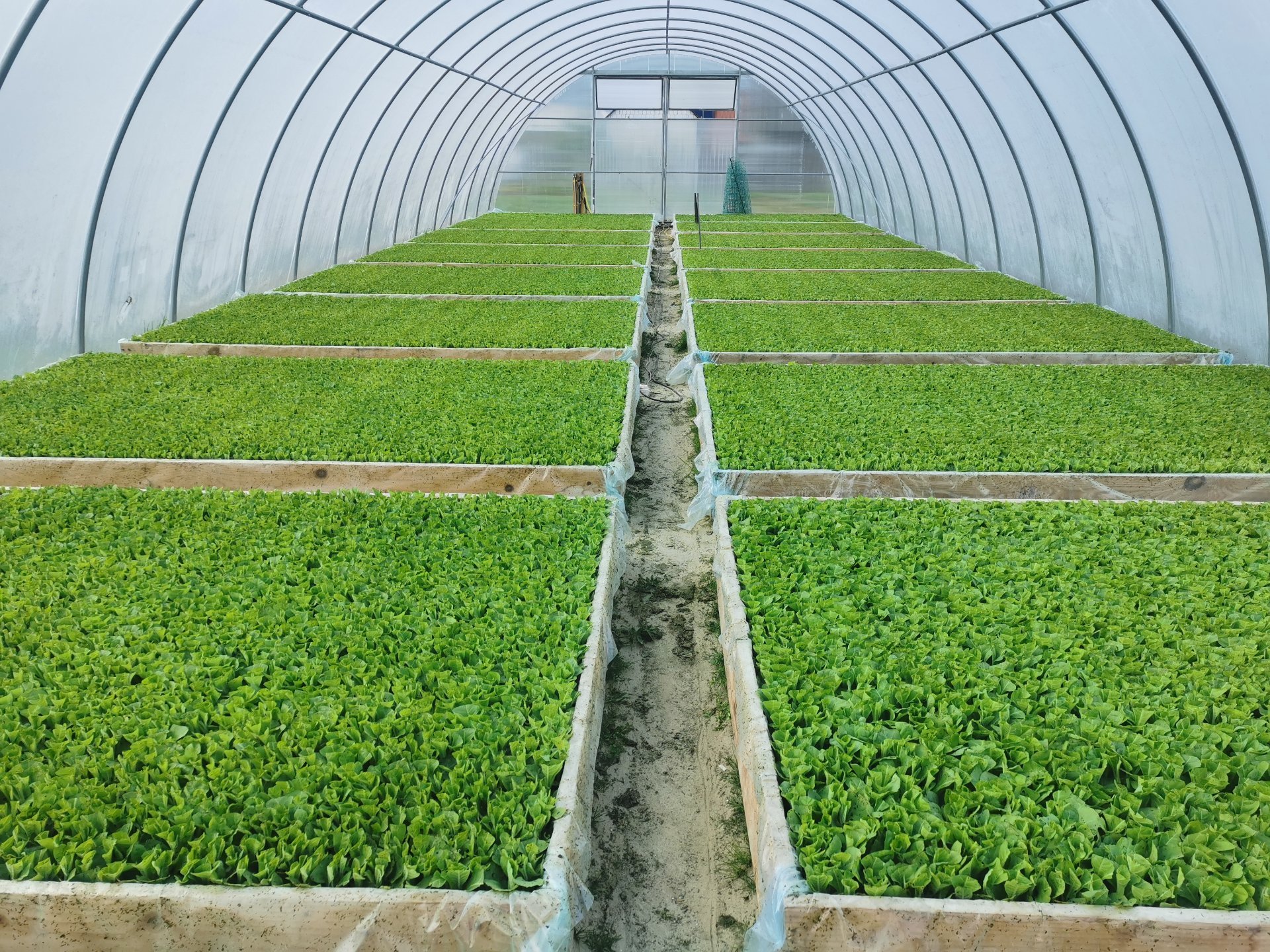

Ojciec pryska bo warunki,ja mieszam,w poniedziałek koniec pryskania a rozsada tak wychamowana że na sadzarce nie pójdzie;p ogólnie bardzo dużo koszenia w tym roku zeby się zrownała,nie równe wschody dużo tzw korzenia spiralnego plus doszło to że w poprzednim sezonie palety były nie umyte i nie odkażone, a teraz w marcu kwietniu płukanka lekka i w Domestos i nawet paleta nie obsechla i już ziemię sypalem i siałem...
Tytoń od dwóch tygodni wstrzymywałem wietrzeniem cięciem do tego stopnia że dzisiaj takim "pickiem musiałbym sądzić" a w jednym z kilku sprawdzonych basenów mam ec 2.0 inne 1.7 1.5 1.4 , zimno robi robotę i wietrzenie
Siany 27 marca do max 1 kwietnia bez ogrzewania
Edytowane przez basserman89
Wtorek jazda z nim ,5 razy cięty. 2 dni i 4,5 ha ma pyknąć. Temperatura w moim rejonie monitoruje i było max - 2 a tak to - 1 lub na plusie. Zapewne w Pniedzialek będzie wysyp sadzarek na polach
Wyciagacie z wody dzien wczesniej zeby lekko woda odparpwała? bo ja zawsze daje jej minimum 24h na platformach i o niebo lepiej sie sadzi robi sie sztywna i ładnie korzen z ziema wychodzi tworza bardziej zbita strukturke i nie leje sie woda po nogach ;
jaka folie macie na basenach ? ja stosowałem kilka lat zwykłą budowlana bez atestu i jakos bylo teraz dziura na dziurze a kupuje z tej samej firmy, zmienilem na tunelowa i dalej prawie w kazdym basenie jakas dziurka i woda ubywa ze musialem ze dwa razy dolewac. Wiem ze sa atestowane troszke drozsze
Ja do tej pory mialem folie kiszonkarską i bylo bez dziur. W tym roku tez kupilem kiszonkarską i dziury widac bylo juz przy cięciu na mniejsze kawałki a dodatkowo powoli z kilku basenów sączy sie.
Jeżeli sadzi sie codziennie to jest to niemożliwe, chyba że masz aż tyle platform czy przyczep
Folia wystarczy uv4

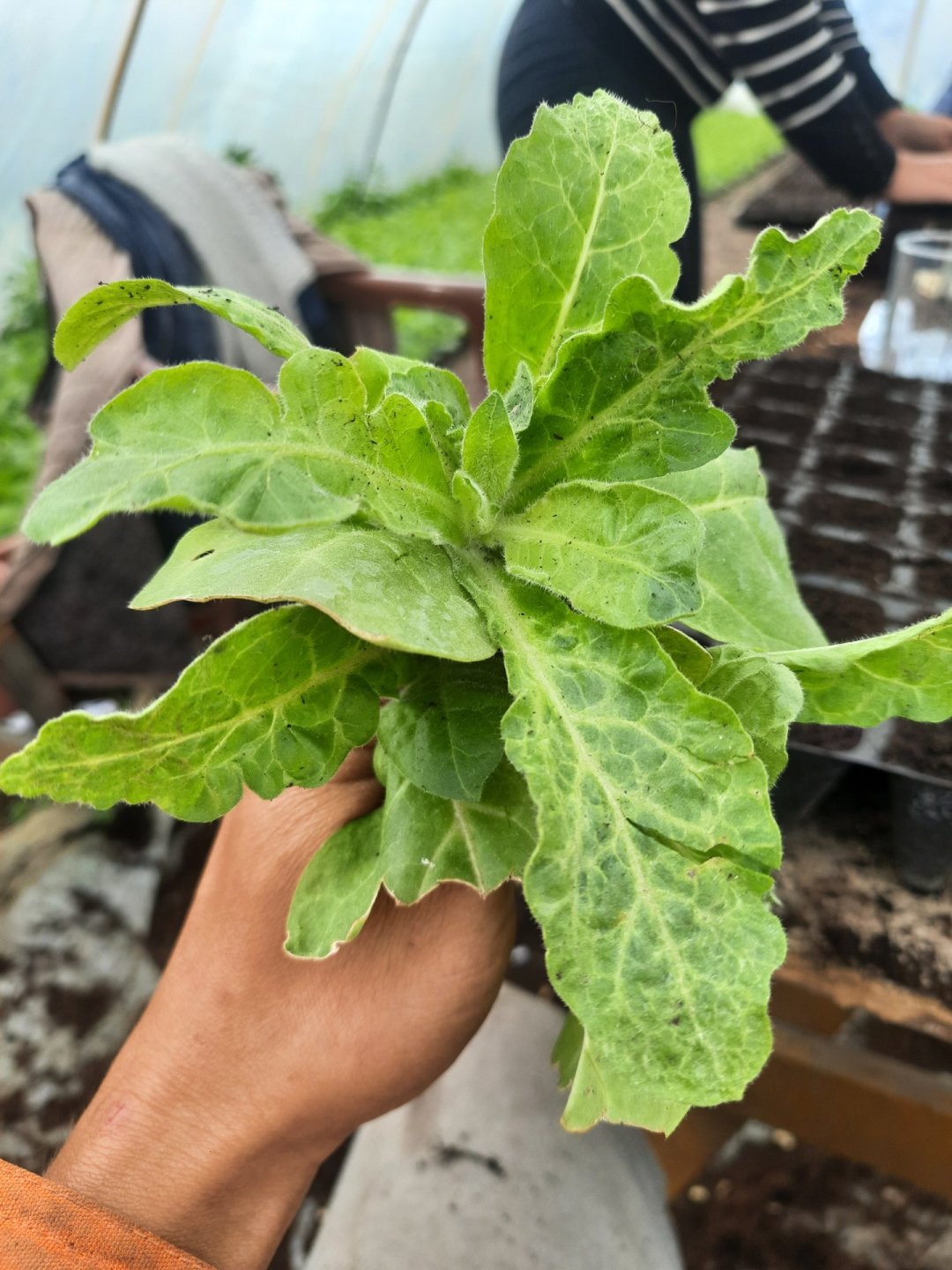

Moi drodzy, co to za ustrojstwo - mozaikowatosc? Pojawilo sie placowo w rozsadniku?
To co Ty rozsadnik trzymasz do fazy zrzucania spodów na ziemię?..?
Nie wiem sam sporadycznie raz na kilka lat coś takiego miałem u siebie ale jedna sztuka za 20 kilka tys...czasami urosło coś co miało liście jak dąb w polu i kwiat jak łubin
Rozsada sadzona w środę z hydroponiki dzisiaj może być  przymrozek przy gruncie  czy będą  duże straty? Tytoń strzyżony trzy razy
Edytowane przez lka1
Najważniejsze żeby była zahartowana i przycięta z 2 razy i nie tzw 6 tygodniowa,od wschodów sam azot i w pole.trzymanie od wschodów w tzw "ciepłym urwidołku" przewaznie mści się w polu,ubytkami po mroźnie i żółknięciem po wysadzeniu w taką pogodę.szybko żółknie, jest łamliwa i podatna na grzybowe ustrojstwa.
No bez przesady. Po prostu pojawiło się tak jak sam napisałeś, kilka krzaków. To pierwszy przypadek kiedy zaobserwowałem takie sztuki w rozsadniku a nie w polu, już "duże i wyrośnięte". Chciałem się po prostu zorientować co to za choroba.
Ewidetnie przedawkowanie grzybowki/insektycydu lub nie oplukany opryskiwacz po jakims herbicydzie
ps. u siebie 3 lata temu przedawkowalem kohinor zamiennik nupridu dalem dawke z papryki 300ml  a na tyton byla max 115 i na hektarze mialem wiekszosc podobnych krzakow wyszła z tego ale doł do zdardzia na glebe
