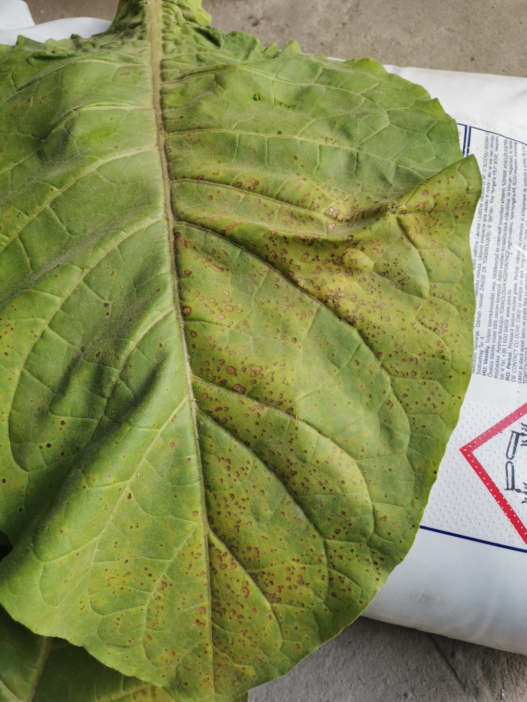

22 godziny temu, basserman89 napisał:
U mnie właśnie te kropki są od miedzy po dołkach na piachudrach, ani w pasach ani w rzędach tylko tam gdzie mało co rośnie dobrze.a mniej więcej mc jak jest od posadzenia tam najsłabiej rósł pomimo delikatnej stymulacji itp..czyli po mojemu saletra pod korzeń i "kompot -lemoniada" w opryskiwacz( mamy tam uprawę 4 rok).jest kilka nocy ciepłych i to co mówię na starych liściach jest pojedynczo,narazie pryskać nie bd, jedynie to co pomoże temu co sklep ma z środkami a nie nam.
Łancut Przemyśl Rzeszów okolice jarosławia mało na tace rzuca bo tam to gradowa apokalipsa.gdyby to samo spadlo na tytonie to już by mało co z pierwszych 2-3 podrywów zostało...u nas tylko zlało go jak spod prysznica i uszy zwiesil ale stoi jak po braweranie
Infinito na mączniaka i tzw "plamy" ktoś stosował zapobiegawczo?
Widziałem na grupie na FB że ktoś ma zamiar stosować ale ja osobiście nie stosowałem. A Cobre/Cuperdem ktoś stosował na kropę? W tamtym roku zastosowałem miedziany i jakiś środek od pękali tez oparty na miedzi ale kropki było jeszcze więcej niż w latach co nie stosowałem nic . Czy ktoś może powiedzieć że po zastosowaniu któregoś z tych środków nie było kropki ?
U mnie wygląda to bardziej jak kiepskie pobieranie fosforu na starszych liściach po zimnych nocach.w poprzednim roku stosowaliśmy miedzian i albo pomógł albo przy cieplejszej pogodzie samo ustało.
Natomiast dzisiaj za szybko pochwalilem dzień i postraszyło gradem a wody miejscami wlało tyle że tytoń pływa i nie ma jak tego nadmiaru w kilku miejscach usunąć.przy mokrej i ciepłej pogodzie obawiam się że jakaś grzybowka wladuje się w liscie.zobaczymy narazie jak nie dopada to może po niedzieli wjedzie się z ostatnimi opryskami.
U mnie kropka się pojawiła po posadzeniu a teraz gdzie była kropka tytoń żółknie i gnije, obstawiam że i u was kropka nie przez fosfor a grzyb. Mam lunę ale na to chyba za wcześnie jeszcze, jak myślicie czym go ratować? Pictor?

U mnie w tym roku poszło dolsitnie dwa razy po 3 kg/ha kristalonu fosforowego, ale kropka ta bakterioza też zawsze jest. Myślę zastosować Cobre/Cuperdem czyli tą systemiczną miedź. Zastanawiam się czy warto?
3 godziny temu, LipinyTabaca napisał:
jesli chodzi o miedz systemiczna dziala na pewno lepiej niu miedziany, nordox i tego typu. ale jestem pewien ze u mnie i w okolicy zimne noce.
Zeszloroczne kropy wygladaly zupelnie inaczej.
U siebie mamy Ruby na 1.2 ha kawałku a na 30 arach kiedyś była łąka,o jakim kolwiek fosforze można było zapomnieć tytoń rósł tam słabo a dolne liście z jakimiś kropami brązowo czarnymi na surowym tytoniu po wysuszeniu zostawały a sama roślina reagowała tylko na azot podawany dolistne.w tym roku jest spora poprawa pojedyncze rośliny od drogi w tytoniu lub od somsiada.
Trochę wody ziemia pochloneła ale są działki po ludziach gdzie 20 %uprawy po sobie od deszczu nadal pływa.
Dawałem m.in. Cuperdem, kropki brak.
znajomy pryskal miedzianem i jakas miedzia a kropa na 4 lisciach od dolu, jestesmy przekonani ze z zimna bo przy łąkach i lesie ten kawalek. Spodziaki zrzucacie juz? ja juz jestem po pasuje ludzi kompletowac ale widze ze bedzie ciezko w tym sezonie :(

Panowie tak czytam co piszecie i takie pytanie , ile razy pryskacie tytoń na polu od grzyba ? Czy tylko raz Luna bądź Pictor czy pryskacie jeszcze czymś dodatkowo ? U siebie pryskam kilka razy od wciornastka, jak mogę wjechać to idą jakieś tanie pyretroidy, a na ostatni wjazd jadę Inazuma.
Raz pryskałem na próbę Luną na jednym kawałku i w sumie żadnej różnicy nie było :D Także i w tym roku nie zamierzam niczym pryskać ani od grzyba ani żadną miedzą czy miedzianem.
Ja wlewam sporą dawkę previcuru na etapie rozsady,na krzyżyk pryskam potem przed cięciem jak już palety zakrywa zlewamy konewką i potem po strzyżeniu pryskam precicurem i nie ma aż takiego gnicia w polu jak nawet poleje,chyba że coś nie dopilnuję z wietrzeniem to coś się trafi ale nie tak że wyleci w polu 5 i więcej %.luna pryskany drugi rok na ostatni wjazd i jest ok,nie ma gnicia na górnych rządach przez twardzikową. W tym roku coś na mączniaka i inne grzyby dodamy i zobaczymy jak się to sprawdzi.miedz stosowaliśmy w poprzednim roku na 4 ha i nie byliśmy zadowoleni.sa działki gdzie jest już tytoń po raz 4 a w poprzednim roku mimo zastosowania Luny jak we wrześniu już lało gdzieś na 5 arach zaczęły obwisac liście.mamy jakieś jeszcze półtora ha pola gdzie w tym roku nie było tytoniu ale wg mnie jeżeli jest problem z twardzikową to lepiej jest roślinę zabezpieczyć jak potem obskubywac to co choroba zje to mało nie trafi,dłużej samo sortowanie trwa.
Raz popryskalismy też jakimiś humusami czy bakteriami i do momentu osypywania się kwiatu było wporzadku,dopiero w wierzchołkach i podwierzchołkach coś potrafiło zagnic w suszarni.humus na ha wyszedł za 100 zla Luna to już inna sprawa
Siema miałeś może coś takiego i pomogło CUPERDEM?
A według badań gleby jaki odczyn i zasobności?
Żeby Cuperdem tu coś dał ( jeśli możemy odrzucić kwestie żywieniowe ) to dwa litry minimum jak dla mnie i tak u nas dawałem.
Ewentualnie opcja inna dać pełną dawkę fosforu w postaci fosforynowej. Też działa w razie co bakteriobójczo.
