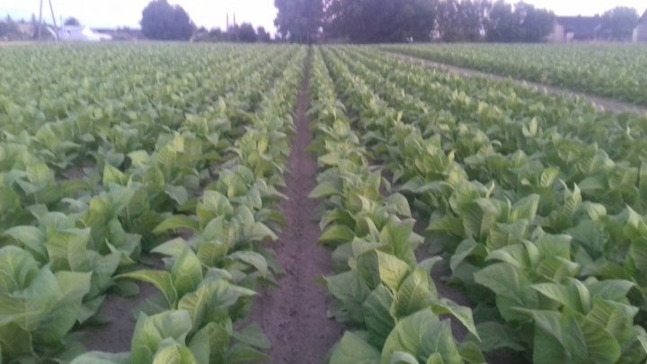

U mnie dość ładnie rośnie ale powoli robi się jasny z braku wody chyba.to co wlało ostatnio w obszy i poprawiło kilka dni później pod bełzcem wszystko jakoś nas omija dość długo już nie pada. .zryw zaczynamy w sobotę.
Edytowane przez basserman89
Ten kawałek poprostu przepięknie wygląda.same zdjęcia tego nie oddają ale z bliska kolor idealny szklisty zdrowy tytoń bo blaszka też cienka nie jest.po drugiej stronie jakieś 50 arów mniejsze później sadzone ale też jest ok.rok temu mieliśmy tutaj 35 posadzone ale balismy się ze jednak z azotem przesadzone było ale w suszarni bardzo ładnie wychodził jeśli ta Martina będzie wychodzić podobnie będzie dobrze. Ogólnie na wszystkich kawałkach jest ładny nie ma wymoków wogole w tym roku. Na jednym polu gdzie był przymrozek też fajnie ruszył i jest już naprawdę dobrze  Nie ma krzaków prawie co mają po 2-3 pędy na lodydze a dwa lata temu to była istna zmora.oby tylko coś nie zepsuło zbiorów a będzie dobrze.
