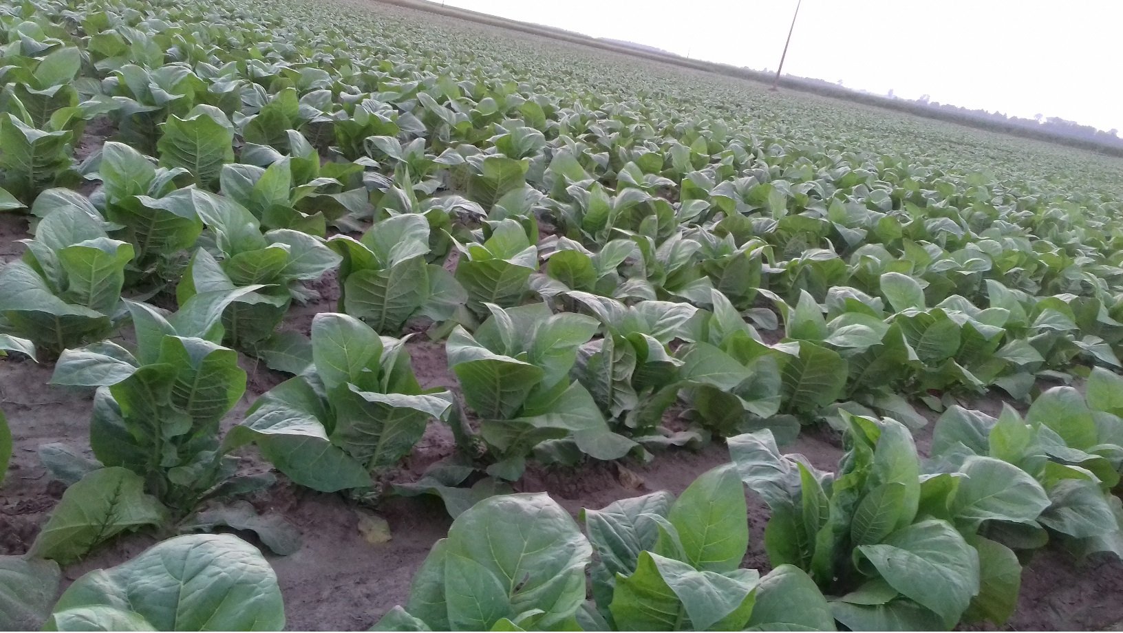

a u mnie ten najladniejszy:) z dzisiejszego wieczoru .jeszcze przed gradem.podiosl sie po burzy i pogoda mu dogadza jak narazie..jak ma padac to pada jak ma grzac po pieleniu ,ruszaniu to grzeje. na polach pozniej sadzonych fajnie sie bierze.. a tam gdzie zawsze byl slaby jest troche lepiej w tym sezonie

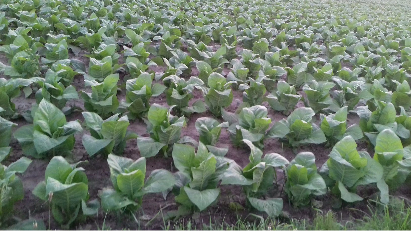

widok jest na rzadki posadzone 15 maja, 10 dorodnych takich rzadkow tam gdzie byl 17 maja sadzony juz widac roznice tych dwoch dni przy takim samym polu a innej pogodzie.ogolnie widzialem tez dzis tyton sadzony samym koncem maja u innego plantatora i przy tej pogodzie co jest nadrobi szybko roznice.
ogolnie kiedys to mi ktos tu na priv doradzil stosowanie siarczanu magnezu w uprawie dolistnie i mam kontrole po drugiej stronie pola jest roznica jednak spora.

ja sotosuje doglebowo i dolistnie tez :) u mnie sadzony 21 maj i o listek mniejszy jak u cb ale dalem mu aminokwasy z tytanitem bo niby slabo wygladał i teraz rosnie w oczac...i Polecam kazdemu bardziej aminokwasy z tytanem niz np asahi
u mnie jest patelnia doslownie..rano tez latalem podobnie jak Ty po solanie durzo roboty nie ma ,a wcale nie powinno byc ale juz byl tak ustawiony ze prawie krzaki wywracal ale wszystkiego nie pokasowal. ogolnie na piachach w tym roku jest jak narazie odpukac lepszy jak w poprzednim zdjecie wrzucilem z pola gdzie jest odmiana 35 na jeszcze w miare dobrym podkladzie na nowym polu, jest kawalek simony posadzony na totalnym piachu, tyle ze takie czarne ma zabarwienie, to bokami jest marny strasznie po 4 rzadki z kazdej strony ale srodek jest ok( gospodarz nie chcial somsiadom nasiac,wapna nawozow to taki mu wyszedl, ale tyton pod samo miedzo sadzi :))..jeszcze dzien dwa bez opadow ,a padalo w weekend ostatni i mu sie woda skonczy teraz u mnie po 16:00 pokazuje jeszcze w granicach 34 *.prawdopodobnie na nastepny rok trzeba uciekac na inne pole bo ten piach wiecej nie wyda.chyba ze znowu polon i drogi zrobic od somsiadow to jeszcze moze 3 raz urosnie. nawet strach pryskac teraz zbyt wczesnie bo tyton nagrzany srodki rozne sie stosuje czesc pol juz bedziemy pryskac na ostatni wjazd, a niektorzy widac po ogloszeniach tez beda rwac.
