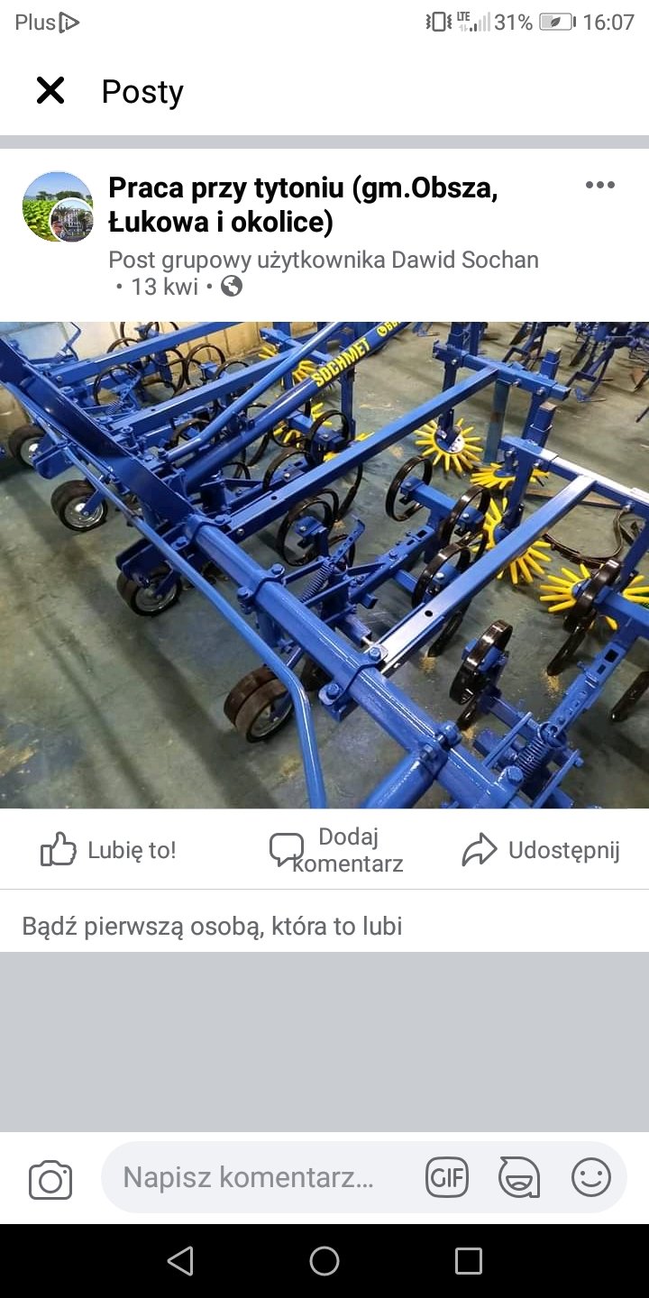

7 godzin temu, Miran napisał:
Znacie kogoś kto przerabia wieloraki pod uprawę tytoniu?
Ten Facet przerabia wieloraki pod uprawę tytoniu, przerobi ci sekcję albo możesz zakupić u niego cały wielorak po przeróbce również z gwiazdami , wykonuje robotę naprawdę bardzo solidnie przerabia sekcje na zeby od kultywatora i blachy osłonowe wstawia również kółka gumowe, sprawdza się bardzo dobrze
10 godzin temu, dragonmt852 napisał:
dlaczego?
Nie dość że wady konstrukcyjne to jeszcze marna jakość spawów, ale to tylko moja opinia  :D:D :D Kto się nie zna to kupi i będzie chwalił :) Polecam dołożyć do solana albo zrobić samemu.
Edytowane przez grapen23
17 minut temu, grapen23 napisał:
Nie dość że wady konstrukcyjne to jeszcze marna jakość spawów, ale to tylko moja opinia :) Kto się nie zna to kupi i będzie chwalił :) Polecam dołożyć do solana albo zrobić samemu.
solan to jest jednak jakosc, mamy od ubieglego roku i jest wart swoich pieniedzy. pytalismy w tym roku z ciekawosci ile kosztuje nowy z podswiewaczem 3 sekcyjny ,cena jest masakryczna w zaleznosci jakie opcje dodatkowe ok 25 kola..a taka ciekawostka oryginalne walki do solana jak chce sie dokupic ponad 1000 trzeba wydac a te najzwyklejsze co do dziabaczek  sa montowane kupilismy 3 za 300 zl odwracasz mocowanie do maszyny, nadspawujesz kawalek blachy zeby mocniej siedzialy w uchwycie i robi robote aligancko. problem jest tylko jak Ci na polu badyl wejdzie miedzy jeden walek a drugi to potrafi sie zblokowac.
Solidna maszyna. Wszystko jest tam fajnie przemyślane. Widać że na stali nie oszczędzali. Taki c330 nie ma nawet co startować do niego :D Problem z badylami można rozwiązać nie orząc na wiosnę :D
nam przy podjezdzie pod gorke ze mna na siedzeniu podnioslo perkinsa do gory.widzialem ze robia ludzie tym i mniejszymi ciagnikami ale odkrecaja czesc lap a to juz jednak takiej roboty nie robi.jedyne co mogloby byc lepsze to te blachy oslonowe moglyby byc inaczej wyprofilowane ale i tak jest dobrze . u mnie na wiosce tez czesc ludzi poprzerabiala w ubieglym roku wieloraki,ale za szybko tym nie pojezdzisz bo jednak kontrukcja jest za slaba,cos sie zegnie cos sie ugnie.jeden mlody zrobil wzmocnienia i jakies kombinacje ale biorac pod uwage ze sporo czesci kupil oryginalnych to z zakupem wieloraka niewiele wyszlo mu taniej jak za oryginalna maszyne..plus czas robota ,poprawki zjazdy z pola.jak ktos planuje nadal sadzic tyton nie ma sie nawet nad czym zastanawiac..tansze juz napewno nie beda

Solan niby okej ale mamy go parę lat to w pierwszym roku cała sekcja nam odpadła w polu na spawie żle był wykonany, co można by było poprawić to napewno gwiazdy one są za daleko dużo lepiej sprawdzają się bliżej jak w pielnikach innych firm bo widać zaraz przy nogach ich a także przy nie równym polu nie poddają się tak jak te daleko oddalone
to fakt z tymi gwiazdami to pod tyton nie za bardzo pomysleli, przy mocno pochylonym polu od miedzy jak ciagnik sciagnie to nie nakierujesz za bardzo a jak juz calkiem ucieknie to potrafi krzaki powyrywac. w poprzednim roku byla masakra przy tych deszczach , na jednym polu jak nam sciagnelo w wode od miedzy traktor z maszyna to mocno stluklismy sobie uprawe zeby go wyciagnac .rekami napychalem przod ciagnika zeby dalo rade jakos wyjechac, a w aucie ciagle mialem szpadel zeby jak zaleje pole jechac od razu wode spuszac. w tym roku odpukac narazie jest pogoda dobra, noce mogly by byc cieplejsze tak jak dwa lata temu ale nie ma co narzekac. a wracajac do tych gwiazd robia robote,ale trzeba sie nagimnastykowac zeby je dobrze poustawiac. bo jezdzic z nimi a zostanie ci taka nie opielona warga to tez bez sensu. na pierwszy raz robilismy bez nich ,samymi walkami ale juz powoli cos wyskakuje to teraz bedziemy je zakladac.
