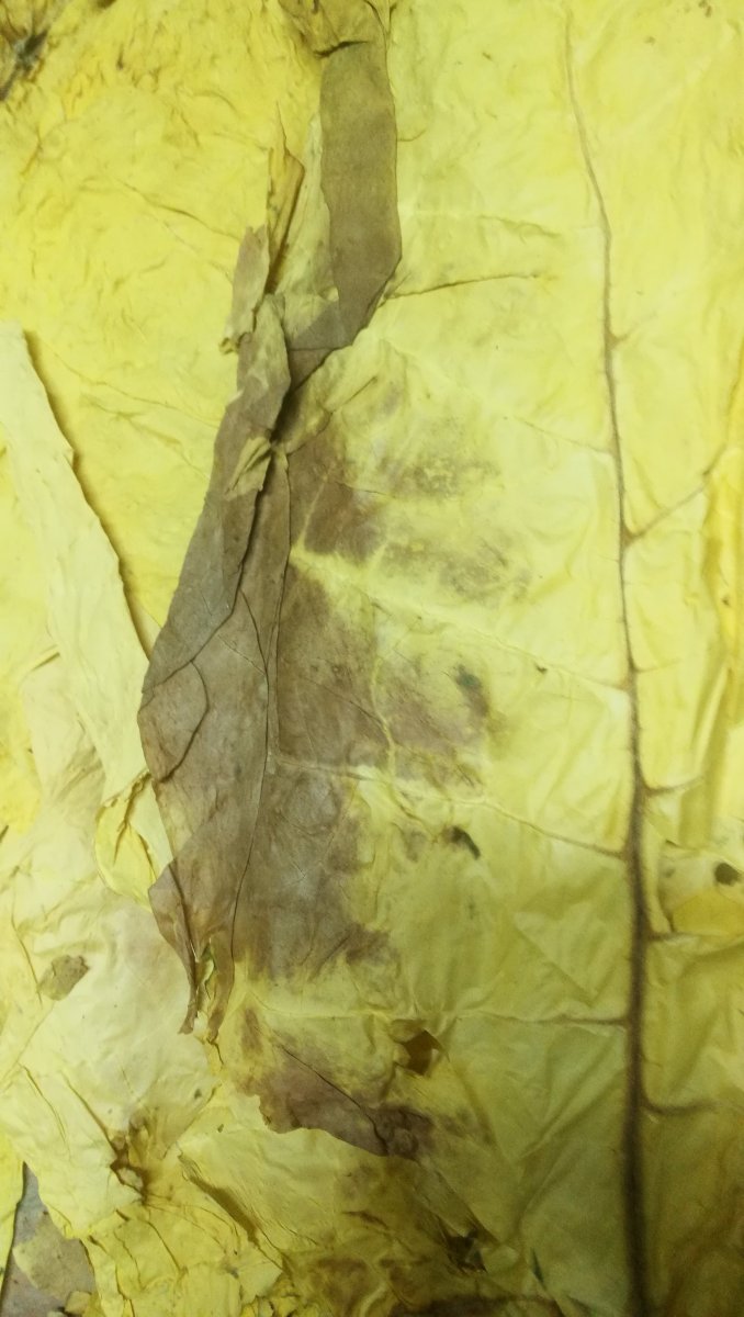

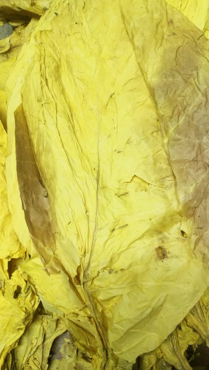

20 godzin temu, dragonmt852 napisał:
Wiecie może co jest przyczyną tych brązowych plam? Osobiście obstawiam zbyt małe wietrzenie na więdnięciu, ale nie jestem pewny ;)
Mnie to wygląda na zaparzenie. Zbyt wysoka temperatura przy malej wentylacji.
Te śor na zgniliznę pomogą pewnie tyle co mleko na mozaikę czyli niby ma pomóc ale nikt tago nie potwierdza. Wystarczy suchy rok i po zgniliźnie. A co do gnicia w suszarni to wina zbyt szczelnej komory suszenia. Woda kapie z sufitu i tytoń gnije.
