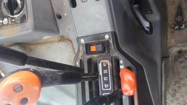

Witam
Jestem posiadaczem ładowarki New Holland LM 430, dzisiaj pojawił się problem, a mianowicie ładowarka po odpaleniu słabo podnosiła teleskop do góry, nawet zwiększając obroty silnika robiła to w takim samym powolnym tempie i na dodatek na wyższych obrotach taki wydawał głos jakby pompa na pusto pracowała (bez obciążenia/bez oleju), ale prędkość wysuwu teleskopu była normalna co mnie zaskoczyło. Po czym zauważyłem że koła słabo reagują na obroty kierownicy, tzn. o bardzo mały kąt się obracają.
W pierwszej kolejności sprawdziłem:
-poziom oleju hydraulicznego - okazało się że było jego brak, więc dolałem 20l i już zapełniło się okienko w "korku inspekcyjnym".
-po dolaniu oleju zauważyłem czerwoną kontrolę z trybem na desce rozdzielczej (domyślam się że jest to kontrolka od ciśnienia oleju lub poziomu oleju) i po odpaleniu podniosła trochę szybciej teleskop ale wraz nie było to samo co powinno być normalnie (kontrola na chwilę zgasła i znowu się zapaliła)
-następnie zauważyłem że nie działa rewers, tzn. ładowarka do przodu ani do tyłu nie zaczyna się poruszać.
I teraz po tym moim skrócie opowieść... Proszę Was o pomoc i udzielenie odpowiedzi na następujące pytania:
-Gdzie mogę znaleźć filtr od oleju hydrauliki?
-Od czego zacząć sprawdzanie... ? Dodam że dzień wcześniej ładowarka normalnie pracowała. Od kiedy ją mam delikatnie tylni most się pocił/delikatnie kapie ale myślę że to gdzieś z siłownika... i mam nadzieję że to nie doprowadziło do uszkodzenia pompy...
Pozdrawiam i liczę na Waszą pomoc, bo obecnie ładowarka stoi w jednym miejscu i nic z nią nie mogę zrobić !
