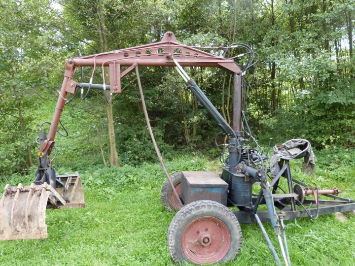

Właśnie od środy zabrałem się za remont NUJN-a .
Wymieniłem uszczelniacze w siłownikach od podnoszenia bo delikatnie ciekło z nich. Mój największy problem to wyciek z tego ramienia teleskopowego...i teraz pytanie- rozbierał to ktoś??Widzę że w internecie można dokupić uszczelnienia do tego.
Myślałem aby założyć identyczne siłowniki jak od podnoszenia(mam takie dwie sztuki)na ten teleskop po jednej stronie po jednym.
Wymieniał ktoś uszczelnienia na tym teleskopie??Ma ktoś jakieś zdjęcia??Katalog lub instrukcje ??
Z góry dziękuję za podpowiedzi.

Kolego Ja regenerowałem wszystkie siłowniki i z uszczelniaczami nie buło problemu oprócz tych na gwincie dekli zamykaqjacych siłowniki
Tam jest płaski pierścień , oringa nie da się dać bo sie podwija przy dokręcaniu
Nie dało sie go kupić ale niedaleko ciebie w Krakowie dorobili mi bez problemu z takiego zielonego tworzywa sprawdziły się
http://www.retrotraktor.pl/readarticle.php?article_id=214
widziałeś to
