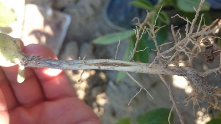

Te pęknięcia wzdłuż łodygi miałem, co roku i na każdej odmianie, ale nie wiem, co to może być
Mógłbyś wstawić zdjęcia z objawów tej choroby, co żeś na nią pryskał?
Edytowane przez pstaszek
U mnie tez popekane lodygi ale nie myslalem ze to jakis problem, w rzepaku tez sie zdazaja moze to brak boru. Co prawda 2 razy pryskalem borem ale pekniecia byly wczesniej.
