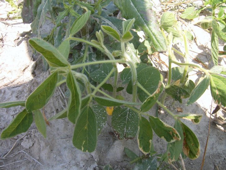

Najlepiej jakbyś wstawił zdjęcia soi z tymi objawami
Jeśli objawy występują ogniskowo i atakują najpierw dolne liście to może to być choroba
Jeśli niema występowania ogniskowego a tylko na pojedynczych roślinach to niema się, czym przejmować

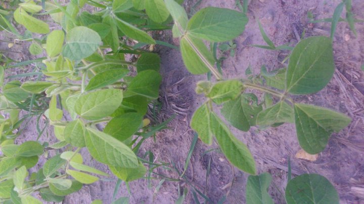

Czym zwalczyć skrzyp w soi? Tylko to mi wyskoczył o po leopardzie ..0.8 l soja ma na liściach przebarwienia lepiej reaguje jak jest mniejsze moim zdaniem na swojej soi zauważył na dolnych liściach wyraźne plany wręcz niektóre liście usychaja kolega kriss wstawiał kilka stron wczesniej foto takiej soi co to może być ?
U mnie puki co nie zauważyłem dalszego postępowania w usychaniu liści.Liście się przebarwiły trochę ale soja rośnie dalej.

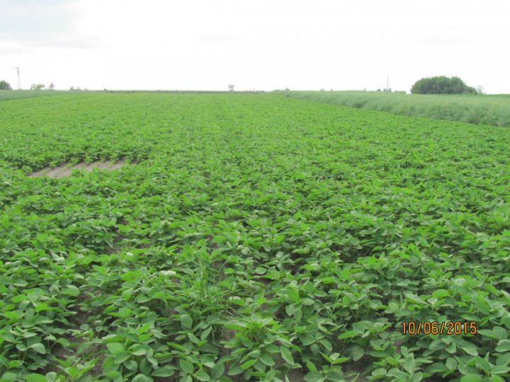

witam

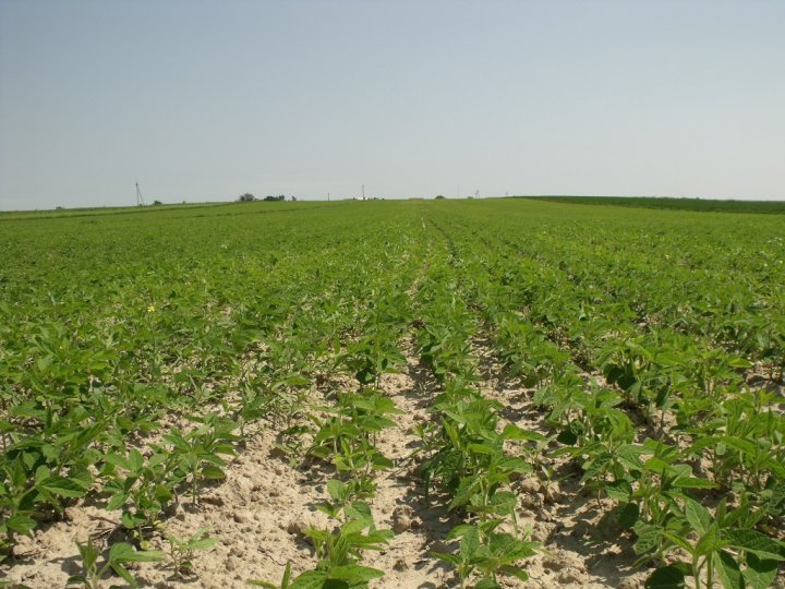

po krótkim przeglądzie, niestety muszę stwierdzić iż w mojej soii strasznie rzuciła się dzika rzepa.
NA oprysk to już chyba za późno, poza rzepą, mam jeszcze paru przyjaciół, Soja ładna, ale czy jeszcze można prysnąc, ma to sens ekonomiczny???
Może jutro zrobię fotki zainfekowanych miejsc, ale jest to ok 20/30% powierzchni.
Pstaszek co byś poradził???
z rzepą jest ok 20/30 arów na 3 ha, więc tragedii nie ma, a pojawił się chwast bo Annuszka stanęła mała, listki takie mizerne
W odróżnieniu od Merlina, tan ładny duży zdrowy, już wiem jką odmianę zostawić na przyszły rok, ale nie wyciągajmy pochopnych wnioskó, może trzeba jej obsadę zwiększyć???

No faktycznie ta Anushka coś słaba wiec z punktu ekonomicznego stosowanie herbicydu Basagram i to w pełnej dawce to raczej mało opłacalne
Chyba, że zastosujesz tylko w tych miejscach gdzie występują chwasty to by miało jeszcze sens
Tylko jak ta Anushka taka słaba to ją jeszcze tym środkiem bardziej dobijesz
Merlin widać dużo lepszy

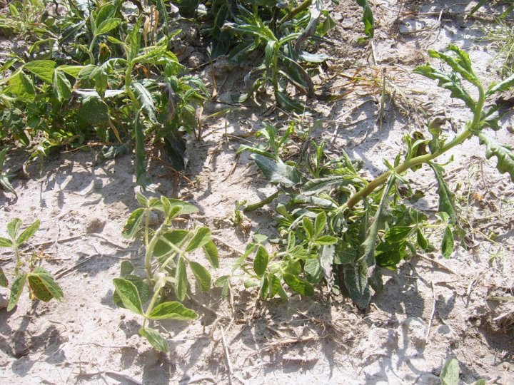

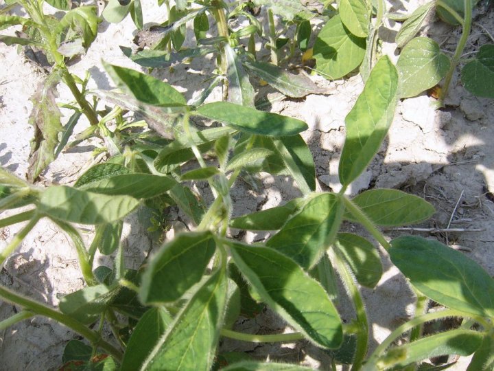

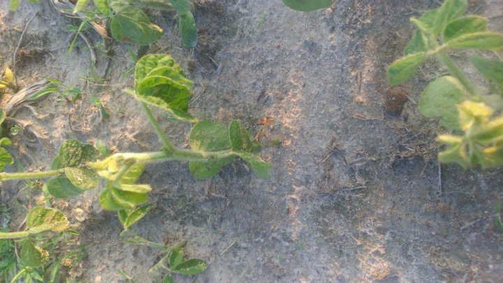

Ja dzisiaj popryskałem Titus 20g na 1ha + Lontrel 10g na 1ha na małych poletkach ok 1m2, dlaczego taką mieszanka zrobiłem?
Bo u mnie rumianowate się pokazują, więc coś skutecznego i taniego by się przydało na te rumianowate
Mam możliwość kwestia ile dac u mnie tylko skrzyp a ta soja cos nie rośnie odmiana anuszka niby jest wilgoć ciepło a słabo jej to idzie jakby środek ja trzyma bo tam gdzie nie dopryskane sporo większą jest
maly00
Kwestia jest taka żebyś się z nami podzielił gdzie Harmony 75 WG można kupić
Nie tylko zadawaj pytania, ale też podziel się z innymi tym, co wiesz inaczej to niema to sensu jak ktoś tylko by chciał wiedzieć a nic przekazać innym
A co do dawki to trzeba stosować na własne ryzyko niestety
A co do wczorajszego oprysku Titusem + Lontrel to już dzisiaj widać, że Lontrel nawet w dawce 10g na 1ha niszczy soję
Jest tez cos na ten temat w linku od jahooo niestety soja nie toleruje Chlopyralid, czyli substancji czynnej zawartej LONTREL 300 SL
Zdjęcie poniżej
Edytowane przez pstaszek

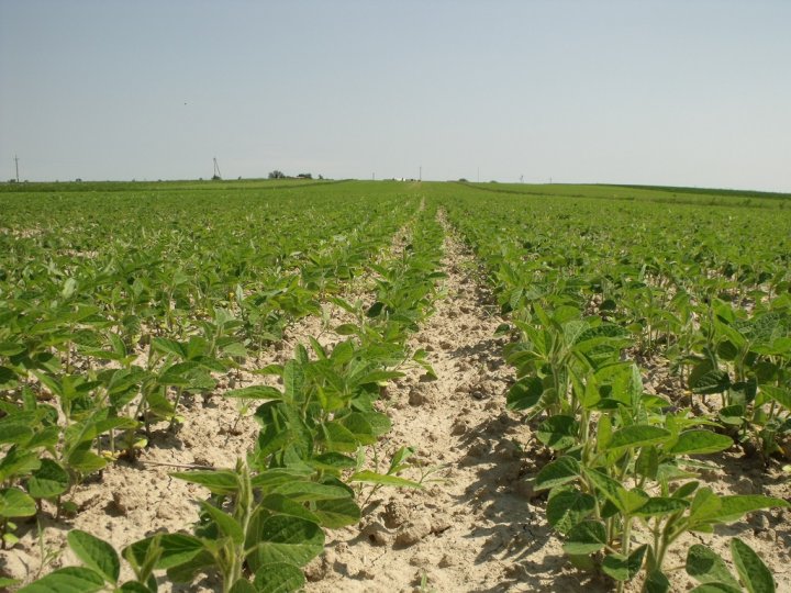

dyga25

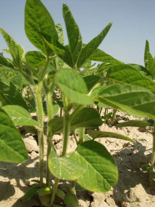

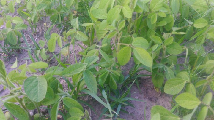

Merlin idealny czysty i międzyrzędzie zakryte wiec chwasty mu nie zagrażają, czyli idealnie

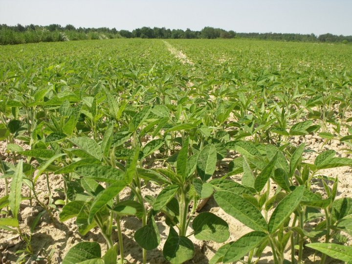

Soja z 10.VI
odmiana Anushka
Siew 160kg/ha co 12,5 cm, + nitragina
Siew 150 kg/ha co 25 cm, Vitavax+nitragina
Siew 150kg/ha co 25 cm, Kwalifikat+Vitavax+nitragina

Soja jak na Anushke to bardzo ładna tylko niestety wymaga gęstego siewu
A nasiona jak na ta odmianę są za drogie gdyby były tańsze to na pewno więcej osób by ja siało
Chodzi mi o cenę nasion na 1ha trzeba jej dużo wysiewać wiec drogo wychodzi

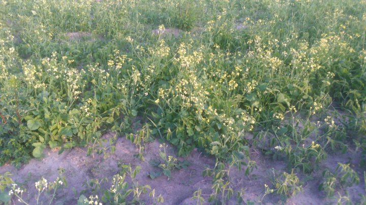

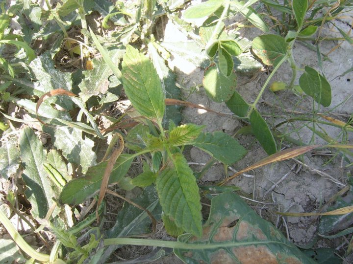

Wyskoczył mi w soi rzepak i to sporo, mocno konkuruje, rozkłada się a soja stoi bo strasznie sucho znów się zrobiło. Czym go unicestwić i czy wogóle się to opłaci? Może soja go minie jakby popadało? Bo chmury się kręcą.
ja mam sprawdzone że Lontrel 300SL 0,3l/ha plus olej pryskane wieczorem i soja żyje.
PSTASZEK
skoro zastosowałeś 8g to był Lontrel 72WG
i ile zastosowałeś tego Lontrel bo dla rzepaku jest 0,14kg/ha czyli 140g a ty tylko 8g chyba 80g

Raczej soja rzepakowi nie da rady
Jak byś umiał załatwić Harmony 75 WG lub REFINE 75 WG
Basagran rzepaku nie bierze wiec specjalnego wyboru nie masz

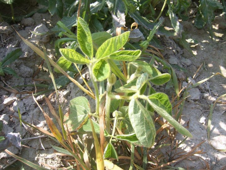

Nie nie pomyliłem się zastosowałem 1cm w strzykawce, co po zważeniu dało dokładnie 1,1g Lontrel 300SL dałem to do 10l wody
Jedyna pomyłka to nie 10g na 1ha tylko 20g na 1ha, bo na 1ha daje 200l wody a nie 100l
Czyli mała poprawka nie 10g a 20 g na 1ha ta sama pomyłka w stosunku do Titusa nie 20g na1ha tylko 40g na1ha, czyli na 10 l wody poszło 2g titusa + 1g lontrel może to titus bardziej zadziałał
Dlatego dzisiaj jesz jedna próba z samym Lontrel 300SL według ciebie 0,3l na 1ha nie spali soi to ciekawe
Ja dam 1/3 tego, co ty zobaczę, co z tego wyjdzie, czyli 100ml, czyli nieco ponad 100g na 1ha
Czyli zastosuje 5ml na 10l wody, co daje 6g na 10l wody mam już odważone, co daje nam w 200l wody 100ml, czyli 120g na 1ha
Tera pomyłki nie będzie
Ale to był 1dzień może soja się wyprostuje zobaczę za kilka dni

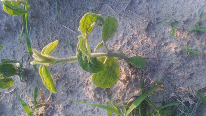

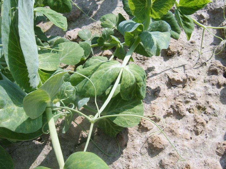

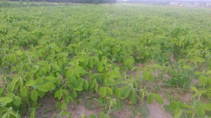

Witam wszystkich mam dwa pytanie dotyczące soji a mianowicie mam zasiane soje 2 h na różnych polach i dziś właśnie byłem zobaczyć a na jednym polu soja jest cała żółta sie robi tylko nie wiem dlaczego jak może być przyczyna tego ???a na innym soja była siana 1 maja i do tego czasu jest bardzo mała może około 5cm i martwi mnie to czemu tak powoli rośnie ???

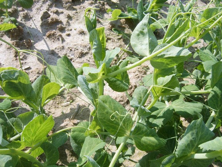

soja w poniedziałek pryskana mieszanina basagram 1l/ha +butaxone 1l/ha
post-21379-0-02751800-1434010146_thumb.jpgpost-21379-0-09426100-1434010163_thumb.jpgpost-21379-0-74238800-1434010174_thumb.jpgpost-21379-0-27576400-1434010219_thumb.jpgpost-21379-0-61648600-1434010233_thumb.jpg
jak widac raczej ta mieszanina odpada... a i groszek po tym troszke choruje ale nic mu nie będzie, bo o wiele lepiej wyglada niz soja
