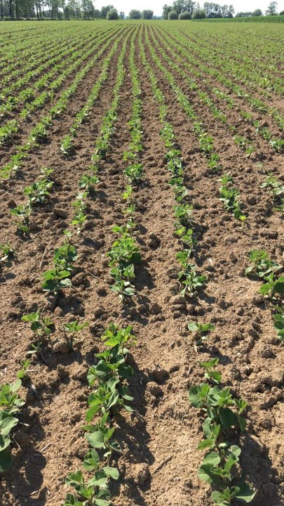

Czy jak dam mangam w postaci typowego npk w odżywianiu dolistnym to daj to efekt czy to jednak za małe ilości ? Kiedy najlepiej wjechać z takim odżywianiem w soi ?
nie uprawiam ale jeżeli znajdę chwilę czasu to się przespaceruje po polach, wiem u którego sąsiada będą niedobory a u którego wszystkiego w opór i tylko na zimno można zrzucić. u mnie pogoda taka jak w całej Polsce a soja wygląda normalnie, pewnie rozwija się wolniej niż powinna ale to tyle
Ph mam w graniach 5,5-6,0 także może być, a kiedy najlepiej wjechać z takim odżywianiem ? czekać do 4 liści czy już jechać ? Myślałem o jakimś npk mangam bor, dorzucać coś na owady jeszcze czy nie ma potrzeby ?

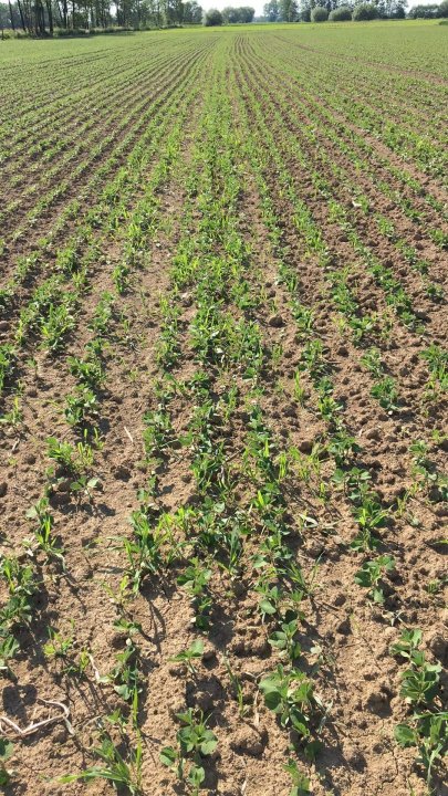

Perz to oddzielnym zabiegiem musisz zrobić, Fusilade, supero czy jakiś inny graminicyd. z ostrożeniem może być problem, nie wiem czy jest jakiś środek do zwalczania powschodowo

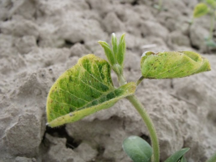

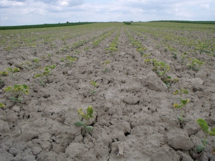

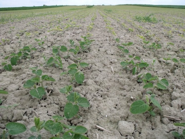

U mnie czysto póki co poza ostrożniem, którego jak się okazało Bandur nie bierze, pożółkł tylko trochę i rośnie dalej (być może bentazon by go dobił ? ).  Soi niestety tez się trochę dostało mimo obniżonej dawki do 2,8l / ha bandura.  Trochę pozółkła ale rośnie i wypuszcza pierwsze trójlistki.  Ratować to może jakimś Asashi czy poczekać  a sama da sobie radę ? Wydaje mi się że przy aplikacji na wilgotną glebę dawka ok 3l wydaje się zbyt duża.
Tam gdzie niedopryskane ładna, zieloniutka.

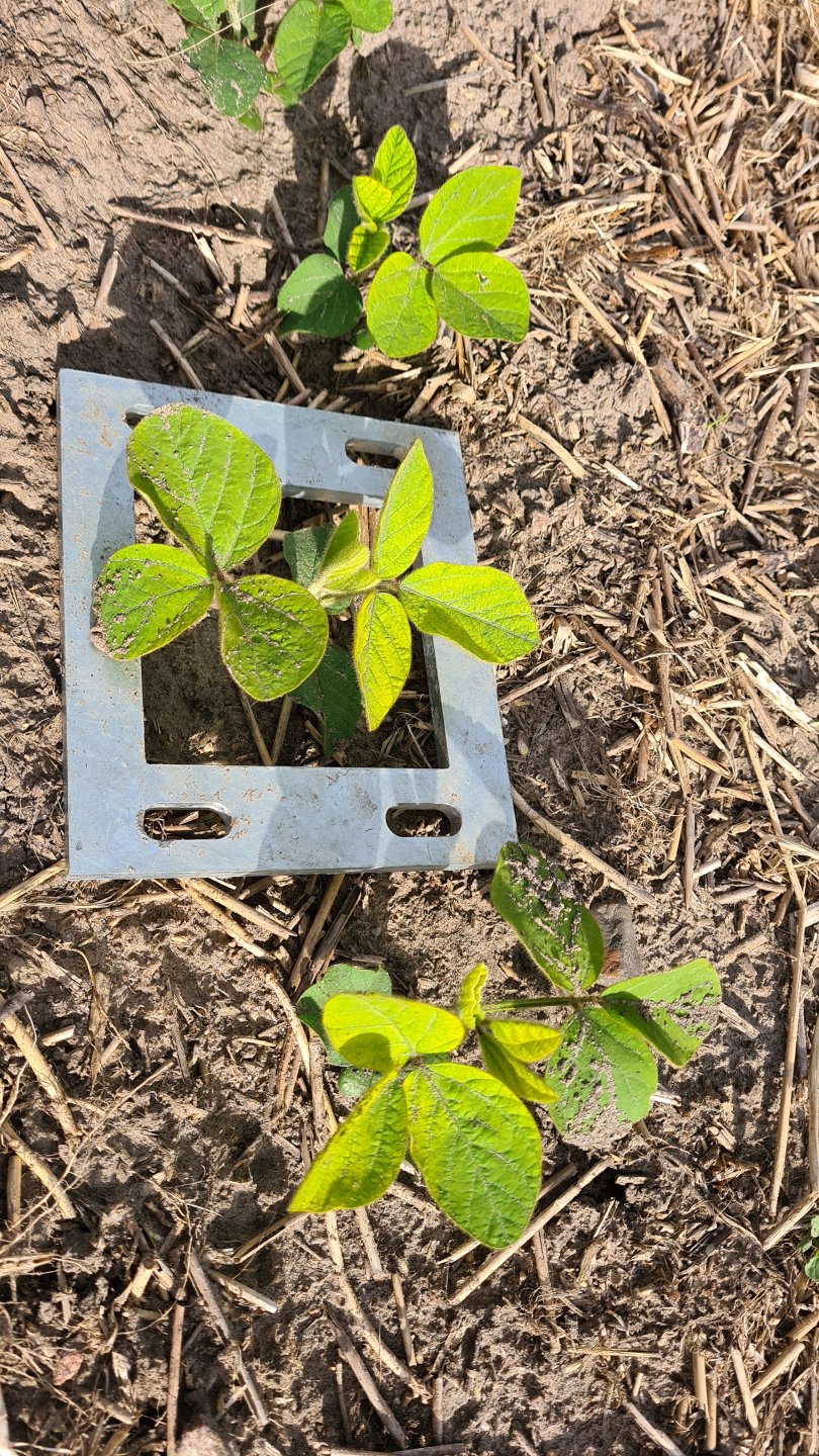

Zaprawiałem Turbosoy i HiStick. To ta zaprawiana Turbosoy ma brodawki, a drugiej nie sprawdziłem jeszcze. Dwa poprzednie sezony zaprawiałem nitraginą z Biofood i było zero brodawek.
Ja bym opryskał, bo zawsze to szybciej się zregeneruje, a dodatkowo odżywka zostanie w roślinie i wyda lepszy plon. Ale w asahi "nie wierzę" - pryskałem 1l/ha i zostawiłem kontrole i różnicy brak. Wolałbym dać Tytanit, siarczan magnezu, bor, krzem i cynk. Sąsiad w zeszłym roku popalił fasole bandurem bo były deszcze i spłynął do korzenia, a prawdopodobnie nie dał adiuwanta, to zaorał i przesiewał.

Patrząc na twoją soję to tam gdzie niepryskana jest równie czysta jak tam gdzie pryska jedyna różnica to ta niepryskana w super kondycji widać, że Bandur się nie nadaje do soi. A ci, co go polecają to chyba tylko, dlatego aby u innych też nawyrabiał w soi.
Czyli z tym bandurem to nic ciekawego, jeśli chodzi o stosowanie w soi miałem go w tym roku przetestować, ale jakoś do tego nie doszło, bo nigdzie nie znalazłem notki o stosowaniu go w soi no i to, co widzę tu na tym forum to raczej go nie będę stosował metrybuzyna i prosulfokarb, czyli Arcade w dawce 3l + 1l Boxera - szarłat szorstki, samosiewy rzepaku, tasznik pospolity, komosa biała, wilczomlecz obrotny, żółtlica drobnokwiatowa, przytulia czepna, jasnota purpurowa, rumianek pospolity, maruna bezwonna, wiechlina roczna, rdest powojowy, rdest plamisty, psianka czarna, gwiazdnica pospolita, tobołki polne, fiołek polny do tego chlomazon 0,15 na gwiazdnica pospolita, jasnota purpurowa, przytulia czepna, tasznik pospolity, tobołki polne + S - metolachlor na psiankę, palusznik, włośnicę i chwastnice bardziej bezpieczne dla soi a i czysto jest na polu.
