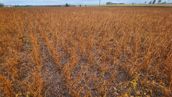

Wymłóciłem w tym roku tak łubin, z chwastem. Omłócony w ręku miał 12 %, jak na przyczepie leżał z chwastem miał chyba 20 :) Przewiałem go i wróciło do 13 %. Jak go sprzedawałem to kupcy dziwili się, że taki suchuteńki :) Radzę przewiać, na pewno nie zaszkodzi.
20 procent miała w czasie koszenia.
Wszystko z chwastem nie jest, były takie place, że było dużo chwastu i wtedy taka jak na zdjęciu wyżej.
Jutro w niedzielę czyścił nie będę od poniedziałku deszcz, rano w poniedziałek wiozę na skup tylko, żeby wzięli i żeby z przyczepy zleciało 😉
Jak widać problemów z soja nie brakuje, co do chwastów w skoszonej soi to dobrym rozwiązaniem są wialnie czy to odśrodkowe czy zwykłe są tańsze od czyszczalni Ja oprócz czyszczalni Petkus 547 posiadam wialnie odśrodkową z Augustowa bardzo dobrze odsysają czy też wydmuchują chwasty i inne zanieczyszczenia soja jest dosyć ciężka, więc można ustawić mocny wiatr. Myślę, że przy uprawie soi narzędzie bardzo przydatne a i do innych nasion się przyda.
W tej chwili wybór jest bardzo duży, więc można sobie dopasować, co tylko się chce, ale wiadomo, że budżet najważniejsza sprawa, jeśli ktoś nie chce wydawać dużej kasy to wialnie są chyba najtańsze taka jak pokazałem kosztuje około 4tyś zł ta, o której ty mówisz to już wydatek około 18tyś zł są też wialnie odśrodkowe zamontowane na żmijkach plus sita tak, że wybór jest bardzo duży, ale jeśli chodzi oto, co lepsze to czyszczalnie sitowe mają jednocześnie separatory powietrzne z cyklonami, więc niema, co porównywać do separatorów nasion powietrznych czy też bębnowych sitowych czy tym podobnych wynalazków. Czyszczalnie sitowe z separatorami powietrznymi umożliwiają czyszczenie wstępne jak i dokładne, ale niestety kosztują bardzo dużą kasę Ja za moją używana bez sit cyklonu i podajnika elewatorowego zapłaciłem 23tyś po dokupieniu cyklonu i podajnika + sita do soi i zboża + podstawa pod czyszczalnię można przemieszczać czyszczalnie w dowolne miejsce wyszło mnie na dzień dzisiejszy około 60 tyś zł czyszczę nią i soje i zboża około 200-300t rocznie dodam jeszcze, że rama na sita do tej czyszczalni kosztuje 900zł brutto a trzeba ich 7 sztuk na każdą ramę przychodzi po 5 sztuk sit, czyli łącznie 35 sztuk na trzech poziomach jedno sito kosztuje w zależności od wielkości otworów, czyli oczka i podłużne otwory do 2mm kosztują 55zł netto a powyżej 2mm 45 zł netto poza tym warto mieć więcej ram, aby nie trzeba było przekręcać sit przy zmianie czyszczenia innych roślin. Dodam jeszcze, że moja czyszczalnia ma wydajność przy wstępnym czyszczeniu do 40 t na 1 godz., co umożliwia mi rozładunek z jednoczesnym czyszczeniem bez spowalniania rozładunku bardzo przydatne w czasie żniw, czyli jak już wspomniałem budżet decyduje o tym, na co się ostatecznie zdecydujemy, ale czy separatory powietrzne czy czyszczalnie bębnowe czy też czyszczalnie plus separator na pewno się przydają w uprawie soi i nie tylko.

Przy takiej inwestycji na czyszczalnię, trzeba się raczej zajmować hodowlą nasion na C1? Ja pszenicę odstawiam z kombajnu, nikt u nas nie odwiewa, soję też staram się odstawić prosto z pola, aczkolwiek 2 tony w tym roku musiałem przewiać.
